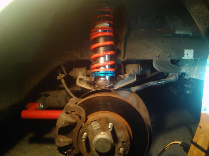

Příspěvekod seatik » 18 led 2013, 00:03
Mam dotaz...jak patri u stavitelneho podvozku ty dve pruziny? Tak jako je to na obrazku nebo opacne?
Re: podvozek Raceland?
Příspěvekod Rudy » 18 led 2013, 00:10
určite opačne, takto sa ti ta "dotlačacia"/malá struna môže zaseknúť o tlmič potom ako ju stlačíš.
