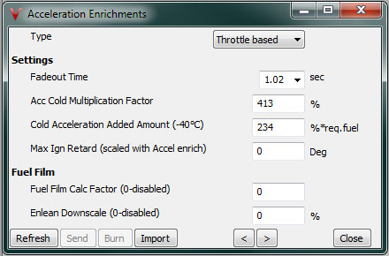

Příspěvekod whisper » 24 úno 2013, 22:35
Oživím túto tému, keďže mi príde zbytočné zakladať novú:
Podarilo sa tu niekomu efektívne vyriešiť to, že pri prudkom pridaní plynu na voľnobehu sa motor najprv začne dusiť a až potom vyletí do otáčok?

Příspěvekod Zaplik » 24 úno 2013, 22:38
jo, když sem měl špatně nastaveny korekce a špatnej potenciometr na klapce

Příspěvekod whisper » 24 úno 2013, 23:03
Čiže sa mám pozrieť na obohatenie zmesi a/alebo korekciu vyparovania paliva zo stien (fuel film), ak tomu dobre rozumiem...
Moje aktuálne nastavenie:
