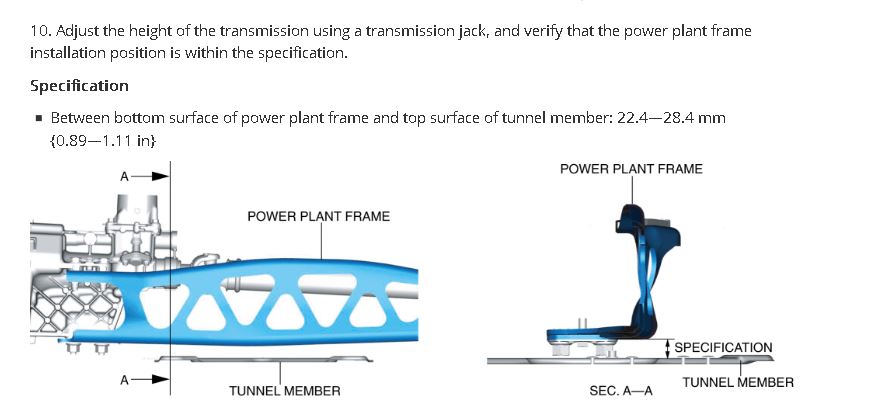

@PetrT - zkus změřit vzdálenost mezi PPF a vzpěrou tunelu (na autě stojícím na kolech - třeba na rampě na geometrii) - viz obrázek. Dost často je špatně nastavena z výroby a výstupní ložisko převodovky je "přetěžováno".
EX 2003 NBFL 1,6 81 kW
