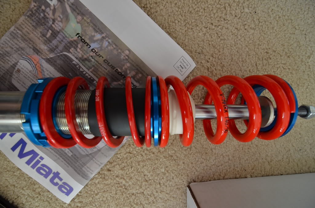

super diki, a na ktorych uchyteniach pruzin to mas ? su tam 3 neviem ako to nazvat po anglicky sa to vola perch :D
Re: Podvozek V-MAXX
Příspěvekod PetrH » 17 srp 2014, 11:56
Perch je ta kovova misticka, do ktery je posazena pruzina ze jo?
Myslim ale, ze uz bylo dany jeji umisteni, bavil jsem se i s puvodnim majitelem a pry si nevybavuje, ze by se rozhodoval, kam ji umisti.

Koni Sport mají na pístnici 3 drážky, takže miska může mít 3 polohy = ve výsledku můžeš mít 3 různé výšky auta. Já mám sériové pružiny (nechtěl jsem auto snižovat) a misky na spodních drážkách (auto je nejníž) a mohu potvrdit, že předek je o něco níž než zadek. Abys měl auto v rovině, musel bys vpředu zvolit nejspíš střední drážku. Více v mém vláknu:

Tušíte někdo, jestli hraje rozdíl, zda-li jsou na coiloverech s pomocnýma pružinama pomocné pružiny dole nebo nahoře?

Příspěvekod MXfanda » 03 zář 2014, 09:19
Neni to v-maxx ale funkce by mela byt stejna http://youtu.be/WmNJN-qYB38

Příspěvekod Jr. » 03 zář 2014, 18:00
Z tohohle videa mi funkce není jasná už vůbec :D... pomocná pružinka 100% času ve 100% kompresi... Na druhou stranu chápu, proč FM dávají pomocnou pružinku mnohonásobně tvrdší.

Příspěvekod cavan » 03 zář 2014, 19:12
ja mam len pruziny tein na seriovych tlmicoch, a mam to to iste.. su totiz progresivne a ta cast s nizsim stupanim je stale stlacena na dotyk..

Příspěvekod MXfanda » 03 zář 2014, 19:30
FM v-maxx má pomocnou pružinu taky dole ;)

Příspěvekod m8rinek » 04 zář 2014, 10:43
Je to seriově řazená pružina, takže z hlediska funkce je jedno kde je, nicméně výrobce ji umísťuje dolu, kvůli vnitřnímu vedení tělem tlumiče, v případě, že by byla na pístnici, tak by mohla ,,vypadnout,,.
Co se týče funkce, tak u MX5 půjde jen o plné vyvěšení kola, kde by byla pružina volně, u starších vozů se to řešilo spodním dorazem nápravy (podvěsem), aby pružina byla mírně předepnutá i při plném zdvihu. U vozů s větším zdvihem (rally) se progresivní charakteristika používá např kvůli skokům, kde nejprve náraz zachytí měkčí pružina a následně se dostane ke slovu tvrdá, eliminuje to odskok při dopadu... Ovšem to jsou tlumiče jiné cenové kategorie...
