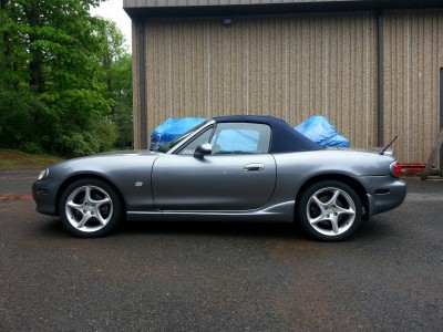

malé v sobě mají zesilovač, třeba: https://www.ahifi.cz/antena-mecatron-aa-927.html Ale na mazdě vypadají pěkně blbě. Zkoušel jsem to na NAčku.
Na NB, a jako je to dle mě dosti nevzhledné..
On někdo poslouchá rádio? Anténu vozím u NB pořád zasunutou a ve městě nějaké to rádio chytne, ale na 99% poslouchám MP3 z oblbovací krabičky z 0.9% pak CDčka v měniči.
