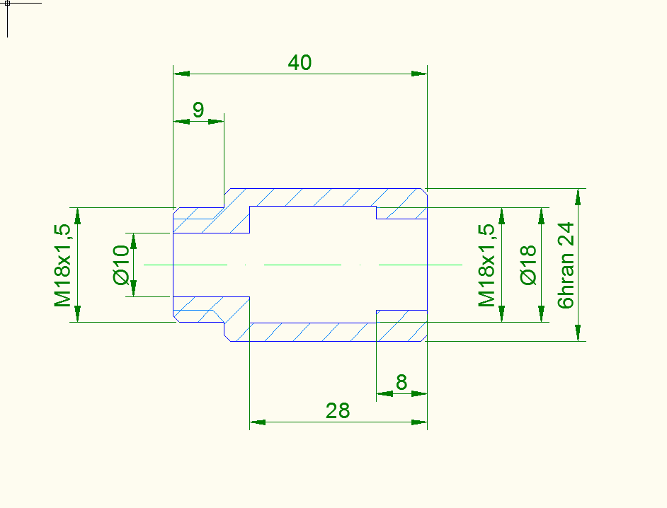

hospodský: jaká podložka, kde ji sehnat a kam ji dát ? povídej, přeháněj :-)

c.r.- viz. https://www.ilmotorsport.de/shop/articl ... ac54cd267d
Mechanik to nechal vysoustružit. Už s tím měl tu čest u laděných svodů na rx-8. Ta cena na IL je úplný nesmysl..

Hmm to by mohlo ledacos vysvětlovat, zítra si to nakreslím a nechám vyrobit :))).
Re: Závada P0421
Příspěvekod m8rinek » 04 čer 2015, 21:20
Kdyby se to někomu hodilo.... A komu se tam nebudou líbit ať si nakreslí vlastní :P

Diky oběma, tohle vyzkouším!

Příspěvekod hospodský » 05 čer 2015, 16:17
Tak dneska auto vyzvednuto ze servisu i s podložkou. Najeto cca 200 v režimu "drive it like you stolen it" a po chybě ani památky, takže to funguje :-) Je to osvobozující pocit, když nemusím co půl hodiny mazat z paměti chybu..
Jinak kdyby byl zájem, můj mechanik bude nějaké do foroty vyrábět..
