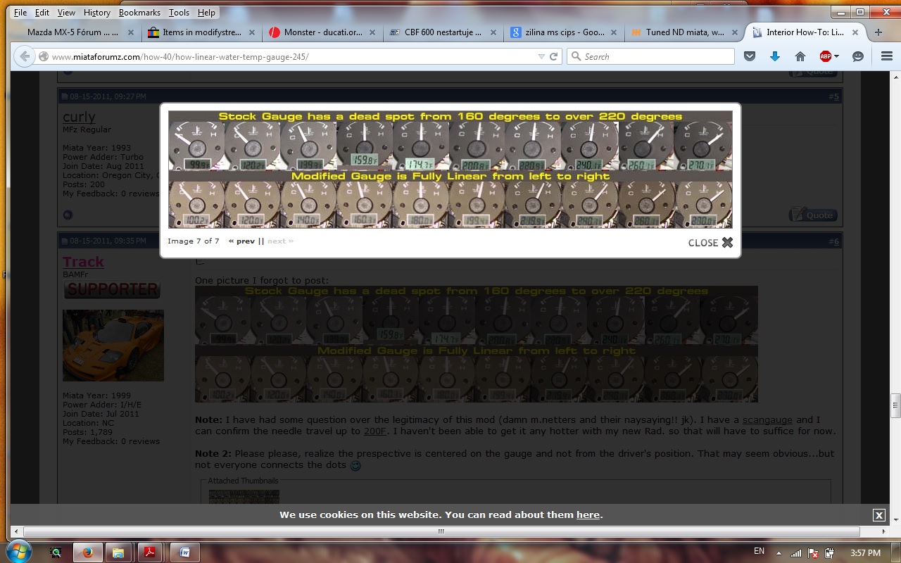

Příspěvekod elektron » 25 črc 2015, 13:48
Nehybe sa Vam preto lebo nb nema linearny priebeh na ukazovateli teploty, zhruba od 80 az skoro do 115 C je rucicka stale v strede, doprava sa zacne pohybovat az ked je uz vacsinou neskoro...

Re: Pomoc s přehříváním auta
Příspěvekod spooon » 25 črc 2015, 14:03
to sem chtěl slyšet...takže ještě budík na teplotu vody
Příspěvekod elektron » 25 črc 2015, 15:18
Da sa jednoducho upravit aj povodny.
Příspěvekod elektron » 25 črc 2015, 15:59
