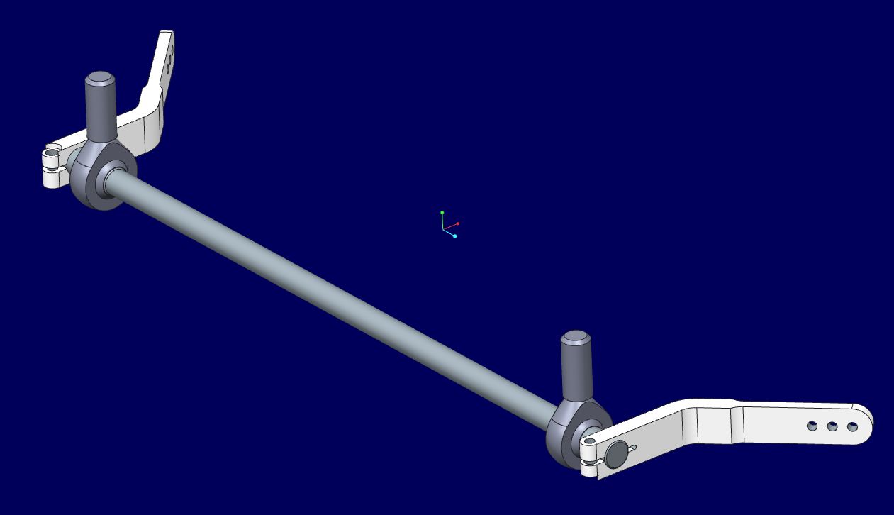

Mám to už teď rozepřený nahoru a možná udělám i ty plechy celé jiné.

Nějáká první malůvka předku. Ta ramena asi udělám z hliníku, přece jenom dvě kila dolů ( na všech 4 ramenech ) se počítají :-)

chceš tam robiť nejaké dražky alebo ako to ma na tych koncoch tyče držať s tymi ramenami ? viem že som čital o tom, že tieto staviky keď su zvarane na konci praskaju, kvoli namahaniu na krut...neviem si predstaviť ako to vydrží zatiahnuté skrutkou... na druhu stranu rovnake stabiky používali WRC auta 10rokov dozadu, možno stale použivaju ale neviem či tam nie je nejake dražkovanie alebo niečo podobne na koncoch...
cena 4000kc je cena za 1ks stabiku ?
Příspěvky: 2284
Re: Výroba zadního stabíku
Příspěvekod vhml » 20 lis 2015, 18:08
Chci tam nechat jen klasický svěrný spoj. Měl by to udržet, ale budu to ještě zkoušet napočítat. Svařenec samozřejmě praskne, ta pružinovka se vyhřeje a zkřehne. 4000 je nějakej první odhad za OBA stabíky. Tam nejdražší je obrábění těch ramen a zmenšování průměru kulatiny z normalizovaných rozměrů. Samozřejmě ramena se nechaji i nízkonákladově naohejbat třeba ze silnýho plocháče. Samotná ta kulatina stojí úplně směšný peníze.

Příspěvekod AndrewG » 20 lis 2015, 18:12
cize to chce byť "plný" stabik ?
Příspěvky: 2284
Příspěvekod vhml » 20 lis 2015, 18:18
Jo, trubku z pruzinovky jsem poptaval, ale zatím mi to nikdo neumi dodat.

Příspěvekod Nightmare » 24 lis 2015, 12:49
Vypadá to dobře, taky se mi tento systém líbí víc než zohýbaná tyč. Ale jsou aplikace kde rovná tyč nejde dát, ať kvůli výfuku nebo kardanu..
pokud se to osvědčí, budeš stabilizátory nabízet k prodeji?
Příspěvekod vhml » 24 lis 2015, 13:18
Určitě budu. Popř pokud se někdo chce přidat hned v prvním kole...

Příspěvekod AndrewG » 24 lis 2015, 23:25
ja prave neviem, tym padom že je to plná tyč aký priemer zvoliť...mal by som zaujem určite len o predný, vieš mi povedať váhu z toho tvojeho modelu pri priemere 22mm ?
Příspěvky: 2284
Příspěvekod vhml » 25 lis 2015, 09:57
Přední tyč 27mm má cca 4kg , 22mm cca 2,7kg.
Ramena hliníkový 0,5kg/kus , ocel cca 1,4kg/kus.
Zadní tyč 16mm má cca 1,4kg. Ramena hliníkový 0,15kg/kus , ocel cca 0,4kg.
Příspěvky: 1070
