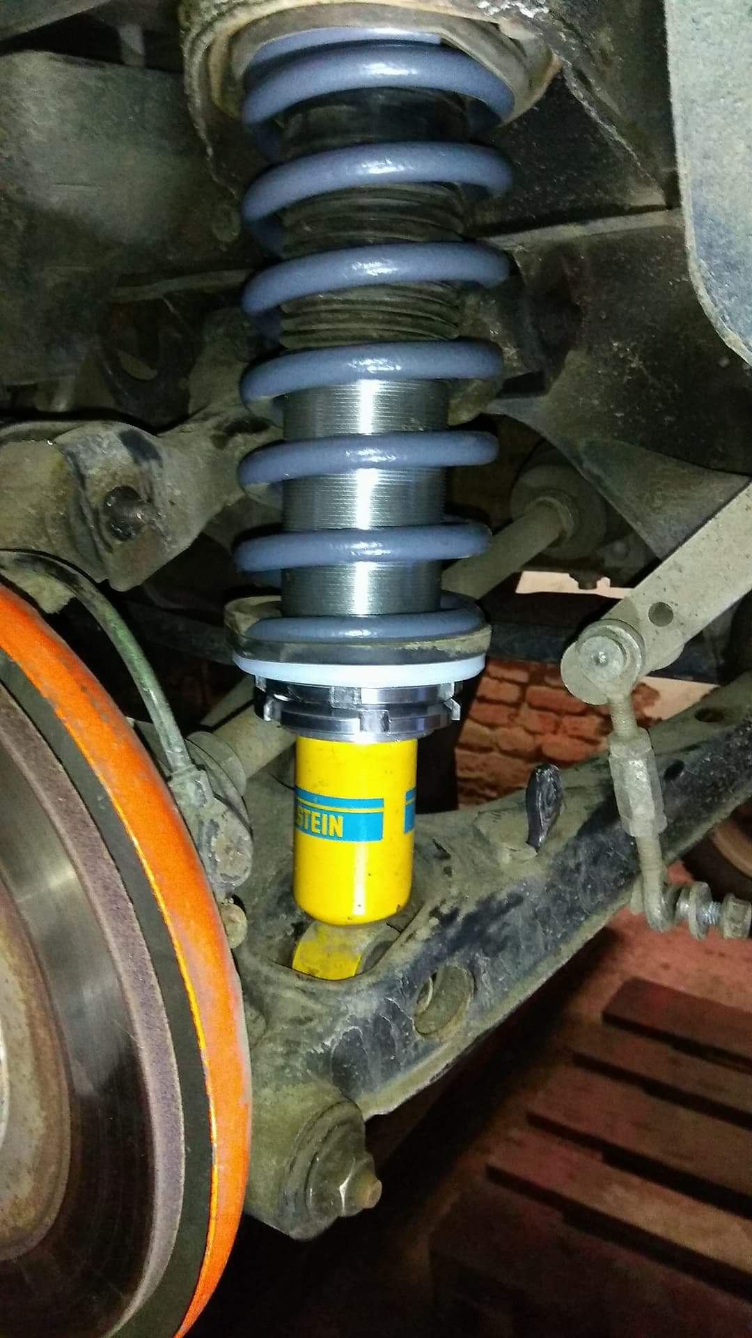

Buteo: bude to pro OEM/aftermarket pružiny. Zakončení řešit nebudu. Bude prostě závit proti ploše, stejně blbě jako je to v horním uložení :-) Bude tam klasická KM matice + můžu dodat hák. Koupit hák stojí pár stovek, popř se to může nechat vypálit z obyčejnýho plechu, když tam nejsou žádný momenty. Ono je to snažší, než mít šestihran a k tomu obrovskej klíč.
AndrewG: asi právě kvůli potencionální kolizi s polosou budu řešit jen jednu matici + červíky, protože se bude počítat každej milimetr :-) Pružiny které mám nachystané jsou dost dlouhé.

vhml: Zachrání mi to nějakou korunku, protože budu moci nechat stávající pružiny z B16ky a jen vyměním dva přední tlumiče za B8 + Tvoje udělátko a tím si krásně doladím výšku podle potřeby :-)
