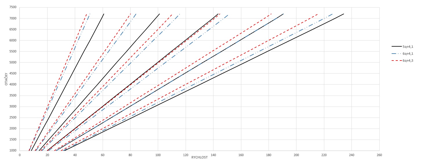

Vždycky bude třeba aby pilový diagram převodovky seděl na momentovou křivku motoru, mám nachystanej 6q + 4.1 tak jsem sám zvědavej, mám strach že to bude pořád dlouhý.

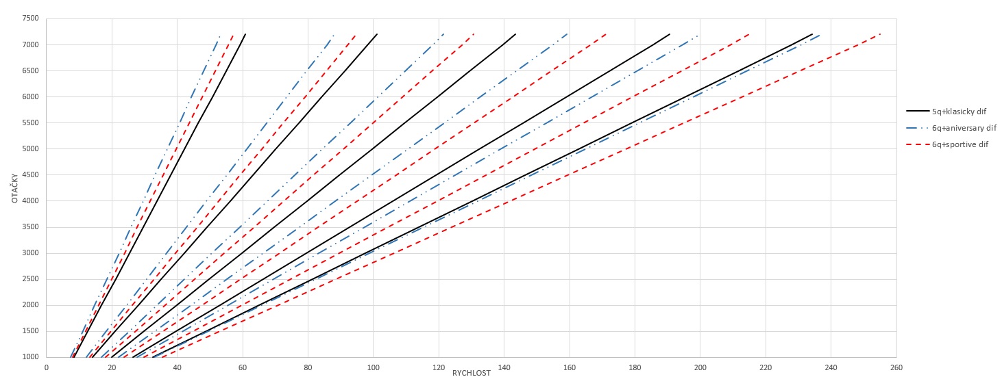

Grafy pro Miaty jsem dělal, chápu že se někdo nezorientuje v excelu a klidně vám udělám jakou konfiguraci řeknete. Tady je základ (gumy 195/50 r15, annie 3,9 a sportive 3,6)

tady to máte ještě s 6q+4,1 a 6q+4,3 z NAčka
