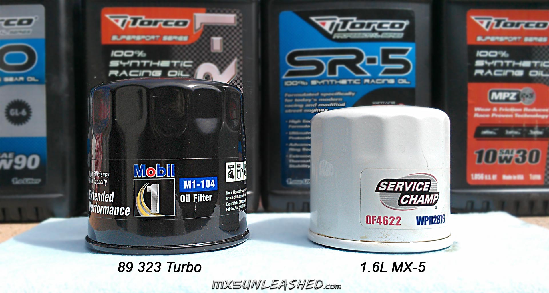

Po koupi NB chci měnit všechny náplně a teď jsem se dočetl na mx5 unleashed zajímavou věc:
Oil Filter - Interesting thing to know, MX-5 engine comes from 1989 Mazda 323 Turbo in which they use a bigger oil filter, so it bolts right on and it has higher volume!!! :D Cheap upgrade.
Zkoušel to už někdo? :D

A myslite, ze cim vetsi filtr tim lip filtruje?

Příspěvekod vojtiiisek » 10 dub 2015, 11:38
Filtrovat bude stejně ale bude mít větší průtok. Jde mi o to zda to má nějakou výhodu :?:

Příspěvekod Veet » 10 dub 2015, 11:52
S tímhle bych neexperimentoval. Myslím, že je to zbytečné :)

Příspěvekod mojžo » 10 dub 2015, 12:34
Viac prefiltruje, ale aj dlhšie po štarte bude trvať, kým motor bude mať na každom mazacom mieste správny tlak.
Podľa mňa blbosť, aj tak meníme všetci olej maximálne po 10 000 km.
Určite by som montoval ten krátky, malý

Příspěvekod hava » 10 dub 2015, 16:40
Proc by melo trvat dyl nez zacne motor mazat. To olej z filtru vytece kdyz nebezi?

Příspěvekod Spider » 11 dub 2015, 01:02
hava píše:Proc by melo trvat dyl nez zacne motor mazat. To olej z filtru vytece kdyz nebezi?
Samozrejme ze vytecie ;) Nechaj auto den v klude a odmontuj filter. Cista roboticka... 8-)

Příspěvekod hava » 11 dub 2015, 09:33
Ja ho vzdycky menil chvili po tom co motor bezel. A ted mi vlastne doslo, ze mazda ma ten filtr z boku na lezato.
