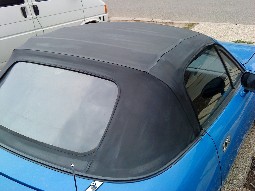

Takhle vypadá moje střecha po včerejší impregnaci, vypadá líp než před tím jen nechápu proč tam jsou ty šedé čmouhy - že by kvůli včerejšímu dešti ? :)

bmxdave píše:Takhle vypadá moje střecha po včerejší impregnaci, vypadá líp než před tím jen nechápu proč tam jsou ty šedé čmouhy - že by kvůli včerejšímu dešti ? :)
Za to může nevhodná a nebo špatně aplikované inpregnace
co používáš na vinyl. střechu?

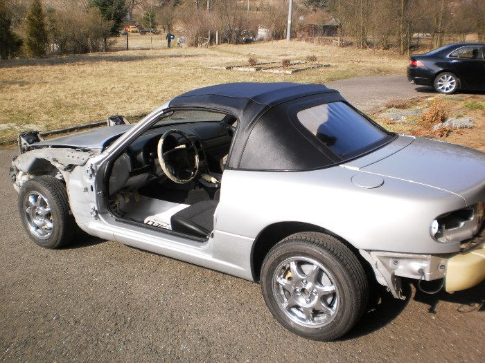

když tak ti pošlu fotku své střechy po aplikaci MA FRA - Diamant plast Four

Ta tvoje střecha vypadá fakt super! Ale já mám starou vybledlou takže na to asi už nepomůže nic ale ošetřil jsem ji tímto, bylo mě to tu doporučeno tak sem si to objednal: http://www.autoboxy.com/impregnace-text ... /d-123317/

Všichni máme starou vybledlou, i já. Po aplikaci jakýhosi gelu na plasty od sonaxu ale vypadá i moje střecha skoro tak jako ta liborova. ;)

tak to ti moc dobře neporadili, také jsem od předešlého majitele dostal stejný přípravek jako máš ty, byla u toho taková houbička,
není však určen na plastové střechy, takže jsem tam měl čmouhy jako ty
vyhodil jsem to hned po první aplikaci, je to k hovn.....

No hlavne by to chtelo primarne tu strechu poradne ocistit, treba Meguiars Gold Class Leather & Vinyl Cleaner je na to vybornej. A az potom peclive naimpregnovat.
