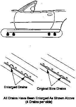

Pridam trochu do mlyna,predevsim se to tyka verze NA ..Odtokove kanalky v prazich
Miata technických služeb Bulletin
CategoryApplicable Model (s) SubjectBulletin No.034/94
Issued10/4/94
revidované
S1990-95 MiataClogged boční otvory prahu kanalizace
Použitelné modely / Vins
Vše 1990 - 1994 Miata Vozidla
1995 Miata vozidla s VIN JM1NA35 ** R0521597 a nižší
popis
Boční otvory prahu kanalizace může být ucpané špínou a nečistotami. Po silném dešti může stříkající hluk slyšet díky nahromaděné vody.
Postupem času, bude voda vlevo v prostoru prahu způsobit korozi kovových karoserie. Aby se předešlo hromadění vody v oblasti, prahem, mají odvodňovací otvory rozšířena o 8 mm. Zákazníci, dochází k tomuto stavu by měl mít vozidlo opravit takto.
Postup opravy
Zkontrolujte, zda stížnost.
Úlomky z odvodňovací otvory.
Poznámka: K dispozici jsou čtyři odvodňovací otvory na každé straně.
Pomocí vhodného nástroje, rozšířit všechny odvodňovací otvory.
Aplikujte na bázi zinku retušování barvy na pokrytí všech štěpkování, že mohlo dojít během kroku 3.
Fotografie parapetů
Pravá přední pár
Pravé zadní pár
Informace o záruce
(Platí Verfied stížnosti zákazníků U vozidel, na něž se vztahuje normální záruka. Naleznete Mikrofišová SRT pro informace záruční doby.
Záruka typu:
Zákazník Komentář Kód: 82
Poškození Kód: 97
Číslo dílu hlavní příčinou: NA01 54 660B
Počet: 0
Provoz číslo: XX0679RX
Pracovní doba: 0,3 hodin.
Poznámka: Náklady na retušování barvy je součástí pracovní doby.
