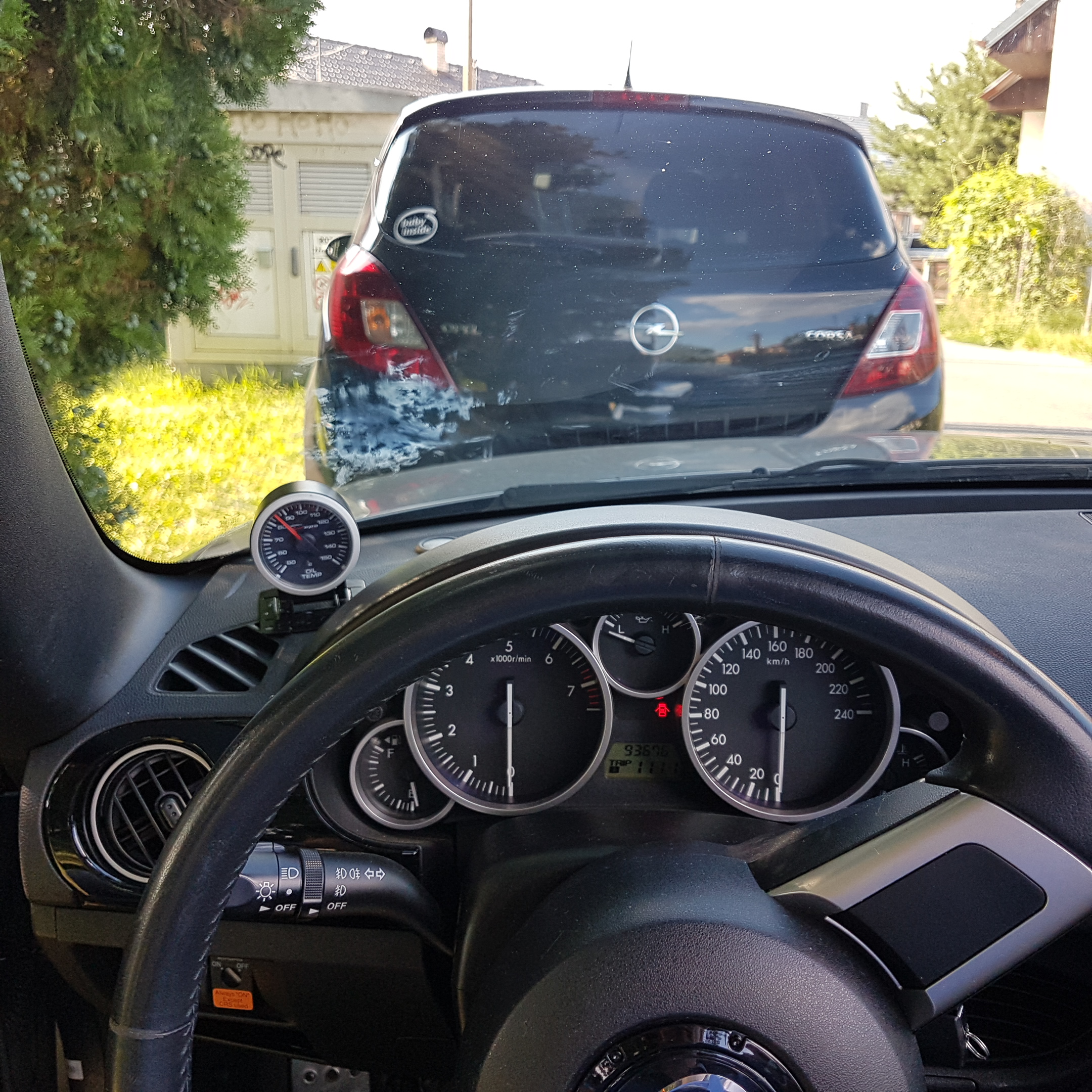

Akorát sem se chtěl taky zeptat jak je to s tím zapojením, takže moc díky :) ;) je to super věc, na NAčku sem to měl a třeba v zimě byl olej na 70-80st. až po 11-13km!
Pokud si ho teda pořídím, tak si ho chci dát na střed přesně mezi otáčkoměr a tacho - nebude pak problém na stk ?

Příspěvekod Skopo » 07 srp 2017, 20:57
Este fotka pre tomybandita :)

Příspěvekod tomybandit » 08 srp 2017, 12:58
Skopo super diky moc...tak este to preberiem a porozmyslam. Ktory presne adapter pod filter si pouzil, daj pls link.
Dakujeeeeeem :)
