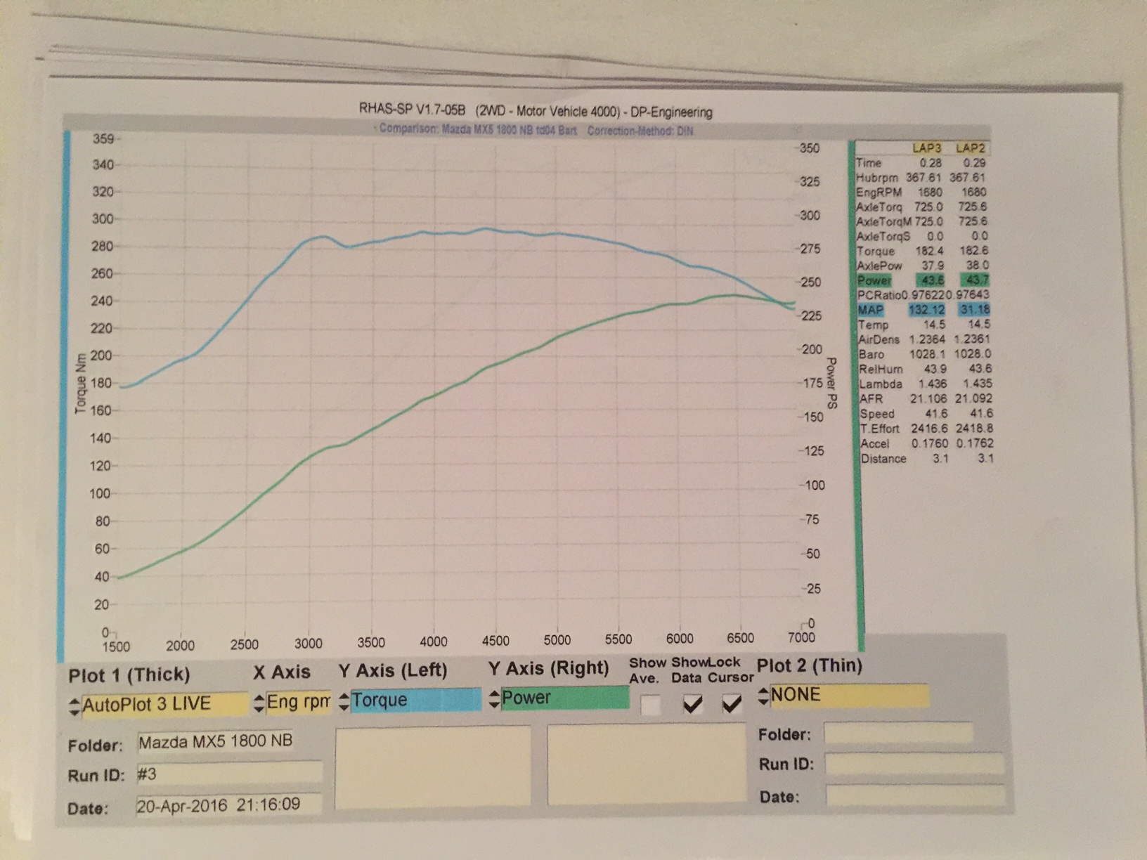

Zahrám sa ny mythbusterov.
Nevedel som kde to hodiť, práve mi poslal zákazník dyno graf. A tak sa da jednoducho porovnať turbo rozumnej veľksoti v porovnaní so SC. Hlavne preto, že dyno plot ide od 1500 otačok nie 2000 alebo 2500 ako to býva zvykom a setup je je úplne známy a nie je to graf zo zahraničného fóra o ktorom môže majiteľ napísať hocičo
Turbo 1.8, TD04, IC, komplet 3" výfuk s katalizátorom, 0.8bar
Dam to tu aj keď viem, že všetci čo mate "načitane" viete, že SC by bol linearnejši.

Re: kompresorování
Příspěvekod vincent.miata » 21 dub 2016, 07:07
Krásný výkon i průběh s tou TD04 ... řídí to MS nebo jiný standalone ?
vincent.miata
Příspěvky: 90
Registrován: 08 úno 2015, 16:49
Re: kompresorování
Příspěvekod Rudy » 21 dub 2016, 23:43
MS3 s boost controllerom v closed loop až k nejakym 6000rpm potom ešte trošku zvýši boost, lebo záťaž na ojnice je nižšia.
