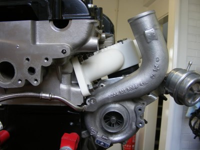

vhml píše:Proč vlastně nepoužíváte koncernový turbo K03s ?...
Koncernové turbá sú veľmi špecificky vyrobené pre to ako su použite.
Je niekoľko dôvodov prečo to nie je spravna voľb pre kit, ale ak ma niekto veľa času tak turbo samozrejme adaptuje:
1. celkový tvar turba nedovoľuje ho namontovať inak ako bolo vymyslené. Pre MX5 to znemna rezanie do karoserie kôli miestu. A úplnaprerabka coolant distrubútora ktorý je pod pumpov posilňovača. Teda reroute hadice do chadiča, thermostat bypassu a feedu pre interier (trubka pod zvodami) --> kopec dalších dielov a práce --> vyššia cena kitu
2. koli tomu ako je turbo navrhnuté elektornický boost controler je nevyhnutnosť (drahša ECU plus samotný controller)
3. cena turba sama o sebe v porovnaní s gt17, t25 z 200sx, TD04 zo subaru nie je vôbec výrazne nižšia
4. ako si napísal vytiahneš z toho 200ps, radiš další kvalt pri 5500ot/min pretože inducer a exducer nemaju dostatočne agresívny pomer a nakoniec to chceš upgradnuť a celý IC piping môžeš vyrobiť odznova pretože aftermarket turba maju iny housing.
Myslím, že čo sa týka výberu, zopár footprintov pre pokrytie nahjväčšiaho spektra tak sme skusili toho dosť to je výber veci čo boli na polici.

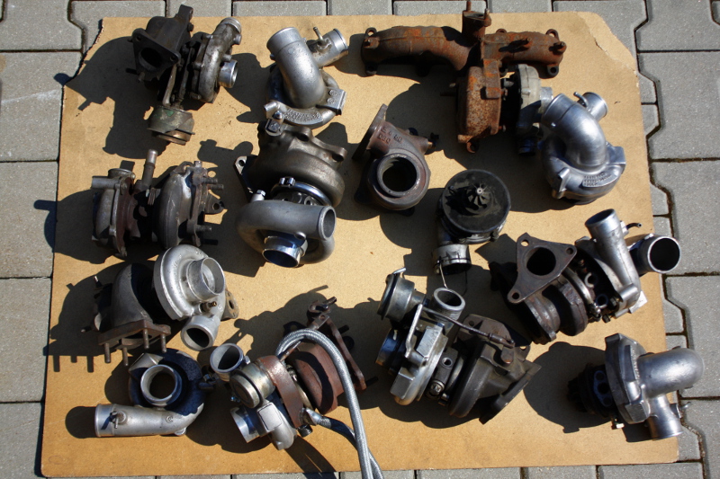

A je nekde nejaky rozbor tech turb v tech beznych housingach, kde se vyskytovali, jaky je mezi nima rozdil atd.?

Tady jsem nasel popis k rodine-housingu TD turb http://www.mitsustyle.com/forums/showthread.php?t=26958
T jsem zatim nikde nenasel
GT jsou dost novy, drahy a tak jsou i na ofiko strankach vyrobce popsany https://turbobygarrett.com/turbobygarrett/turbochargers - co jsem se letmo dival, tak za normalni penize byva obcas GT30
