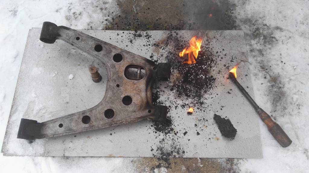

Siláče jdou vyndat snadno, ale kdo chce kam... :D buď je vypálíš hořákem s plynem a lehce šroubovákem vytlačíš, nebo použiješ tříramennej stahovák a vytlačíš to taky celkem snadno, žádnej voser, ale zábava taky ne ;)
