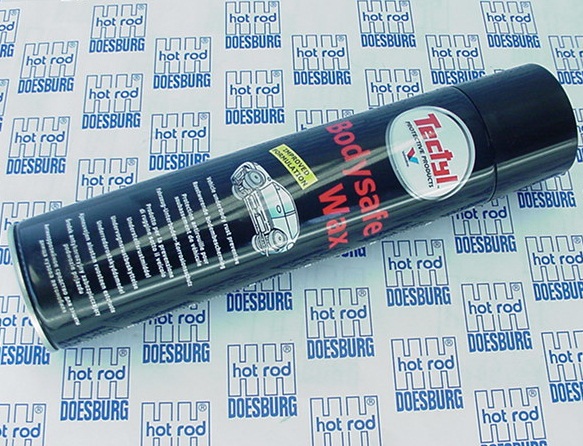

Příspěvekod MacTeine » 16 říj 2015, 19:02
Jak vypada ten underbody wax? Ten ML jsem nasel, ale tady od tectylu jen bodysafe (prodava se i jako spray): http://autokosmetika.heureka.cz/valvoli ... e/#section
Myslis, ze bude lepsi nez jine asfalty ve spreji?
Odeslano z telefonu
NCfl 2011 2.0 Karai
Ex: NBfl 2001 1.8
MacTeine
Příspěvky: 431
Re: Vystříkání dutin
Příspěvekod mojžo » 17 říj 2015, 09:32
http://www.hotrod.nl/shop/contents/medi ... 2321_1.jpg
Kus som to zle napisal no :-)
A k otázke : používam to roky a autá nehrdzavejú. Neviem čo je lepší dôkaz :-)
