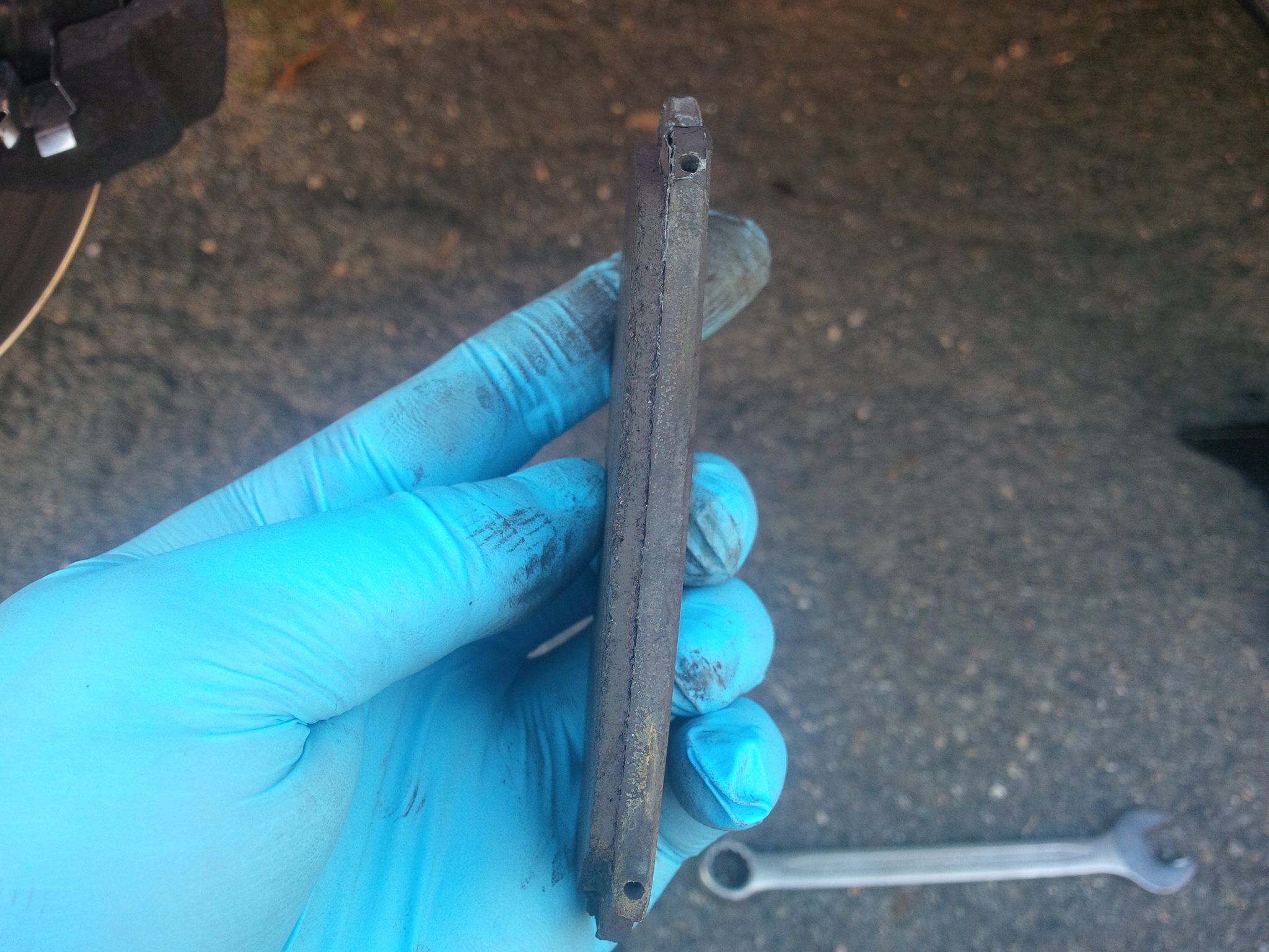

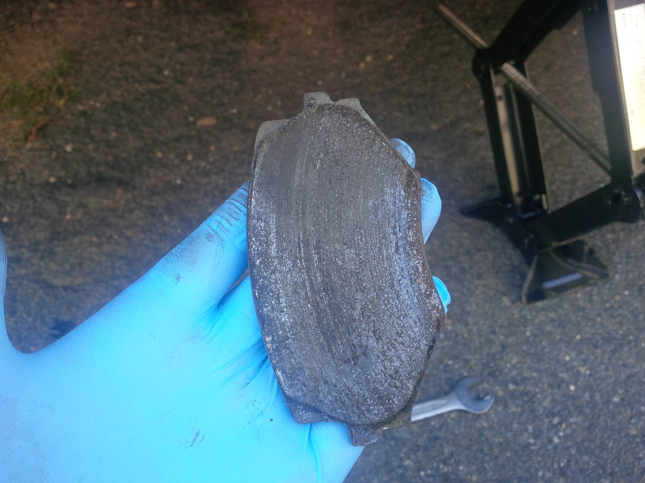

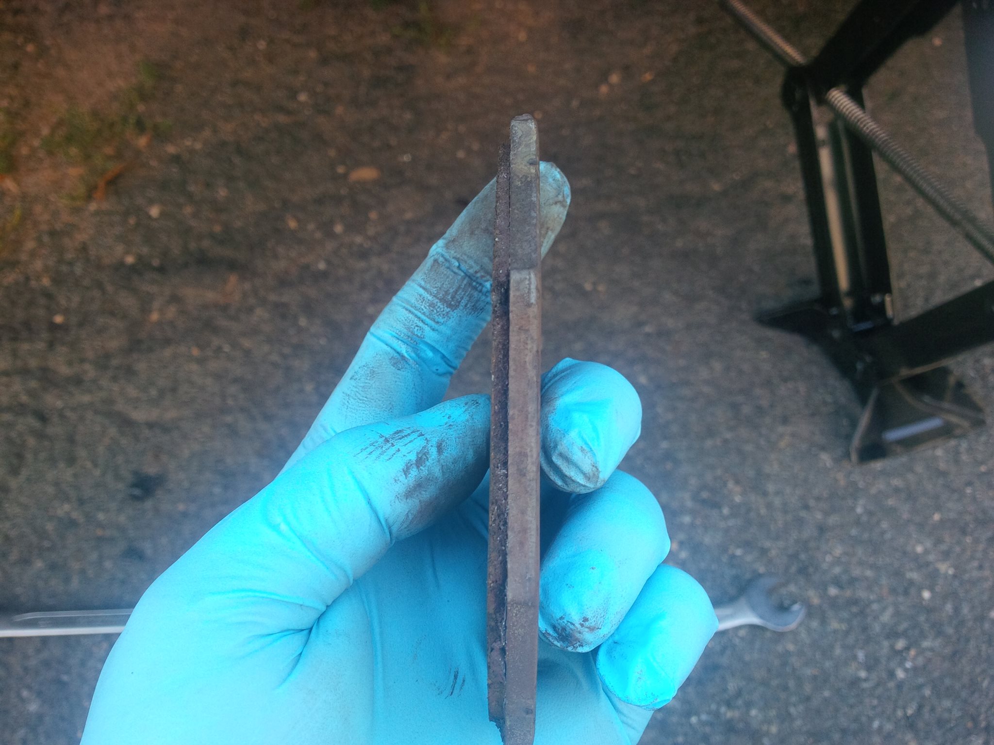

Příspěvekod Magnum_no » 27 srp 2017, 21:34
kluci řekněte mi prosím kolik jste najeli km s Hawk HP+ ? mám na nich najeto cca 3000 z toho 6 trackdays + slalom a výsledek je níže....
je ta výdrž fakt tak žalostná ? nebo je to prostě daň za to že to dobře brzdí?
