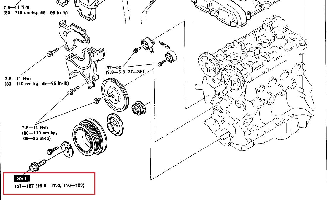

neries vyrobu, stoji to 6USD, a u nas to nebude o moc drahsie...
vola sa to crankshaft long nose key, keby si chcel hladat. mali by ti o bez problemov v servise predat si myslim

Chuck47 píše:jasny, prvne jsem si nevsiml ze je pod vykresem jeste odkaz... no vzhledem k tomu ze jsem mel prihodny material a uz hotovy program, tak jsem to sjel podle toho vykresu :)
takze pripravek se osvedcil, akorat kdyz jsem videl jak je ten sroub dotahly, tak bych neriskoval to zajistit jen tim sroubem u altiku... navaril jsem na to metrovou tyc a zaprel ji o stenu montazni jamy :)
EDIT:
chapu to dobre ze se ten sroub na klice ma dotahnout 157-167nm?
