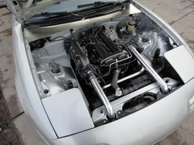

- VE mapa se ladí podle WB lambdy, předpokládám. Jak se ale ladí předstih? Pustit si knocksenzor do sluchátek a podle toho? Nebo existuje jiný trik?
- Je nějaký rozdíl k vedení hadic k intercooleru vrchem (např jak to má vavris) a spodem (jak to má elektron na té turbomiatě z odkazu) nebo jde jenom o estetickou stránku věci, případně o nejkratší délku vedení?

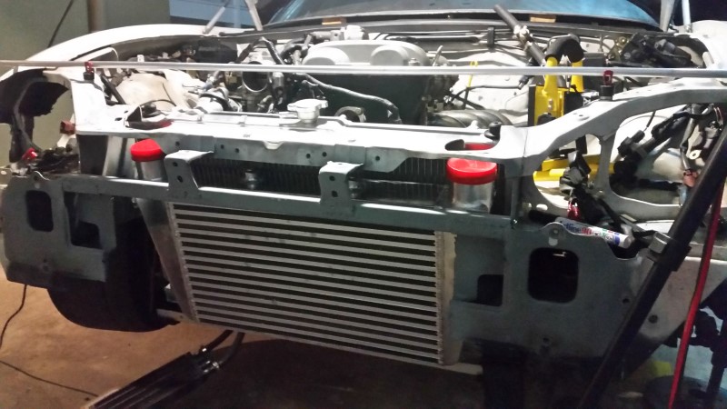

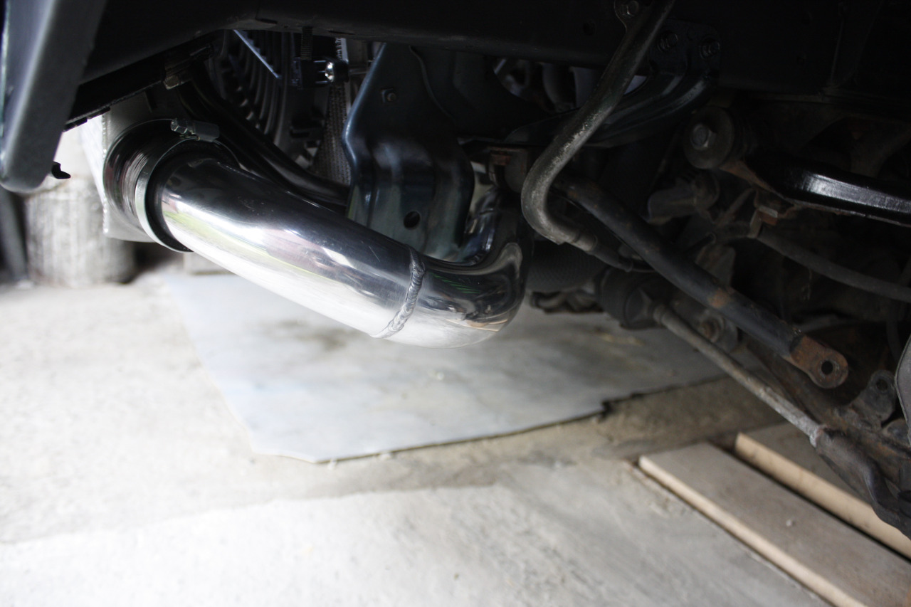

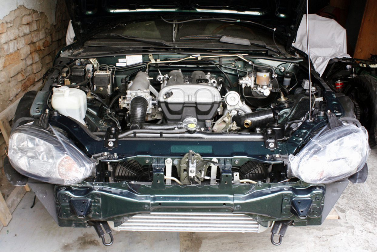

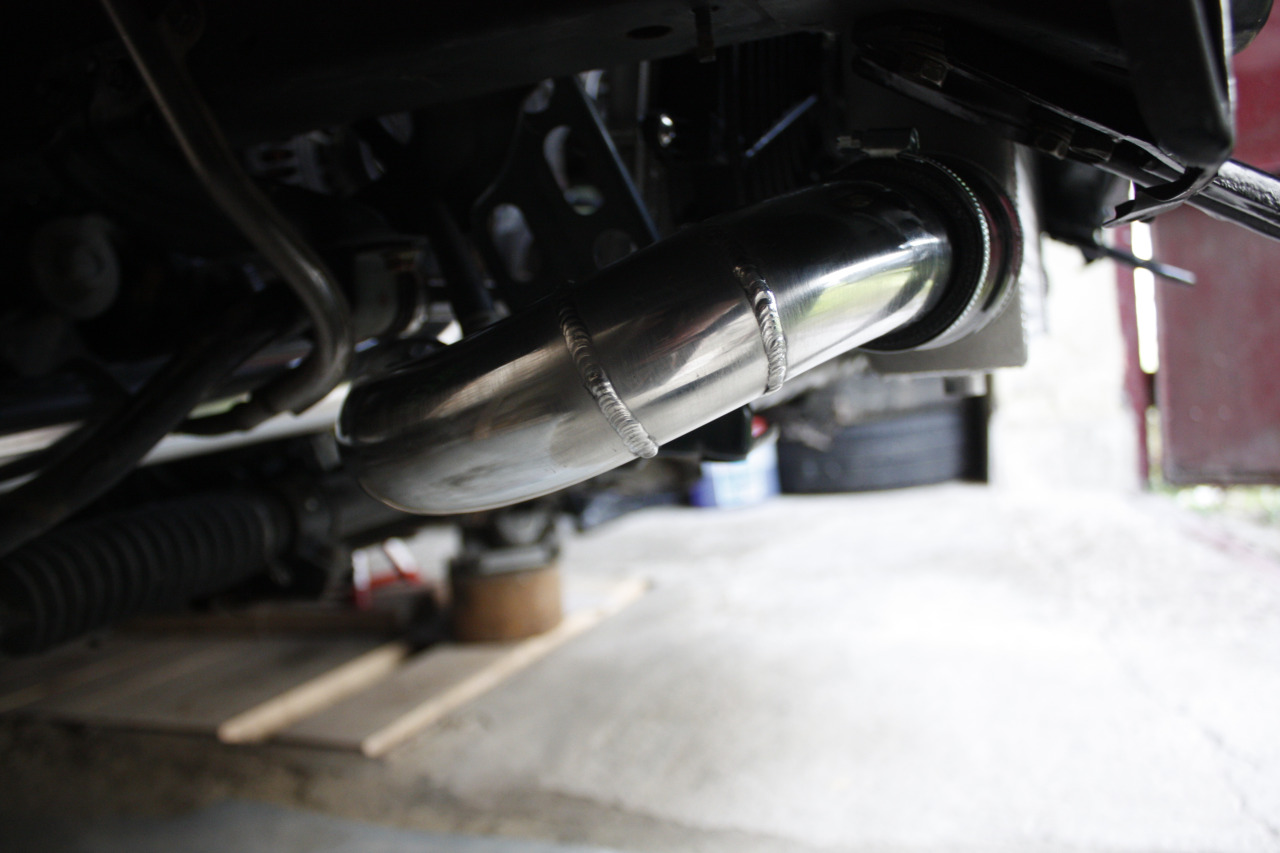

bkralik píše: - Je nějaký rozdíl k vedení hadic k intercooleru vrchem (např jak to má vavris) a spodem (jak to má elektron na té turbomiatě z odkazu) nebo jde jenom o estetickou stránku věci, případně o nejkratší délku vedení?
Doôvody prečo si niekto vyberie vedenie vrchom a niekto spodkom su rôzne.
•Myslím, že halvny je ten, že pri vedení spodkom, potrebuješ vyrezať dve diery do plastoveho krytu a to je všetko, pri vedení vrchom toho musíš toho upraviť viac, či už vyrezať vystuhy z kapoty, posunúť chladič...
•Pri vedení spodkom je asi (neoverené) menší heat-soak, pretože trubky nie su hore v motorovom priestore kde nie je asi moc toku vzduchu.
•Pri vedení zhora tiež vzduch mení smer a nie je rovnomerne distribuovaný do IC
•Pri vedení zhora možeš použiť iba veľký IC, ak použiješ malý a úzky je tak nízko, že eliminuješ efekt krátkeho vedenia
Určite by ešte niekoho napadli dvôdy pre a proti pri obydvoch možnostiach.
Keď som zmeral dlžku tak som prišiel k týmto orientačným hodnotám (merané od klabky ku vstupu do IC a od výtupu turba po vstup do IC)
