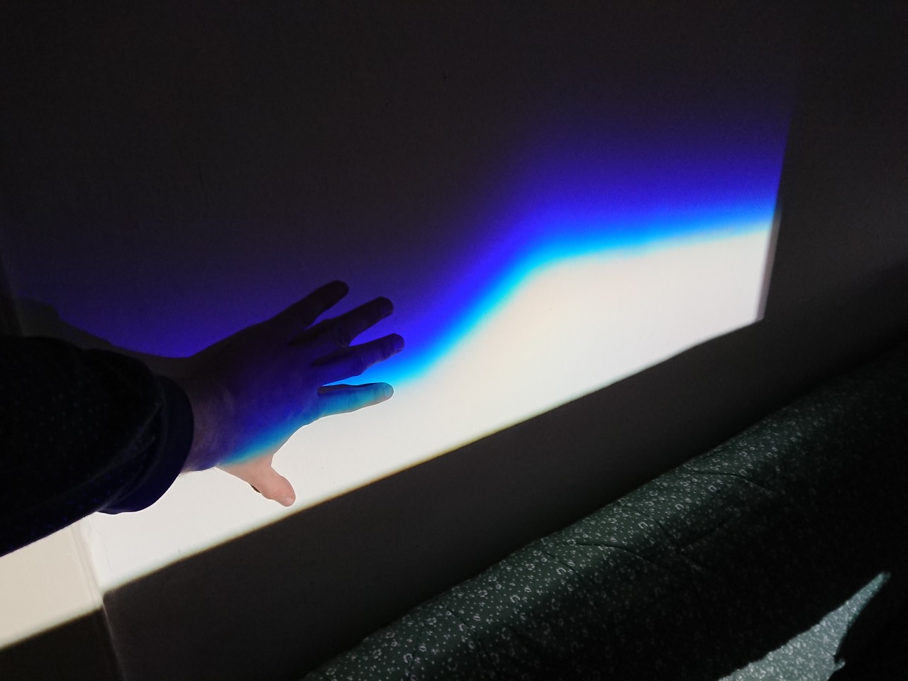

Příspěvekod Krenstik » 29 bře 2018, 20:24
Za mě má tohle strašně široký přechod mezi světlem a stínem, a i těch 15 ; sklon je nějak moc ostrej.....

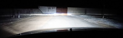

Příspěvekod tslany » 30 bře 2018, 00:43
Ten přechod je schválně díky čirému sklu, vypadá to víc "cool" :D jinak nevím co by na tom mělo být špatně? Schodek normální DOT, žádný ECE nesmysl co oslňuje v pravotočivé zatáčce protijedoucí. Z dálky to vypadá zhruba nějak takhle
Z pohledu protijedoucího, je to míň agresivní než super LED světla která majitel zanedbává a nečistí. Z pohledu řidiče, je to o zvyknu, někomu to nevadí, někdo prostě musí mít čočku "nečirou", aby ten barevnej přechod tam prostě nebyl, samo i to se dá sehnat.

Příspěvekod gramo » 30 bře 2018, 09:39
Mě moc tyhle modré přechody neberou, v zrcátku to v koloně vypadá, že se blíží majáky a ve skutečnosti jenom někdo chce vypadat cool.

Příspěvekod tslany » 30 bře 2018, 12:19
Správně seřízená světla by tohle nikdy dělat neměla. Ikdyž pravda, snížená miata to asi schytá od některých :D

Re: LED dálková světla
Příspěvekod Krenstik » 30 bře 2018, 20:04
Správně seřízená LED to nedělá, pokud neposkočí na kvalitní české silnici. Hold je tam to spektrum obsahlejší vůči halogenu.....
