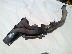

Myslim, že je to originál, jen v nerezu :D
header original.JPG (10.69 KiB) Zobrazeno 4478 krát
