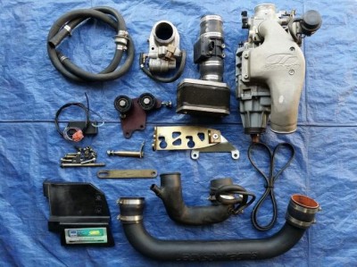

noose píše:Obrázek
Pěkné :-D..ale pořád nám to moc nepomohlo, co za to vůbec chce?:-D

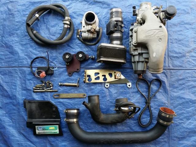

Příspěvekod Skrblík » 15 zář 2016, 17:52
850 liber, je to ve skupině MX5 BUY AND SELL
"Jackson racing super charger. As per pictures.
Fully refurbished internals. Will fit 1.6, or 1.8 Mk1. I have no idea if it fits a mk2
All new bearings, nose, and rears included. New coupler, and filled with fresh oil, which is good for around 50k miles.
Comes complete with mounting bracket, inlet manifold, outlet manifold, throttle body, and bypass valve. Rotors in great condition. Just about everything need to just bolt it on.
£850.00 collected, delivery at cost.
Crossover pipe available if you want to run it without an intercooler. £60.00
The charger was removed from my own car as I though I had seized it, when in fact it was just the coupler that broken and jammed."

Příspěvekod bkralik » 16 zář 2016, 11:09
Soudil bych spíš že to je 45ka. Ale přijde mi to lehce podivný - zaprvé myslím, že kity pro 1.6 a 1.8 nejsou stejný (alespoň u NB, u 1.8 se prý kompresor chytá za šteft svodů), zadruhý na obrázku nevidím plate na uchycení servopumpy s napínacíma/vodícíma kladkama, což mi přijde jako jedna z nejdúležitějších věcí.
Ale třeba se na té stránce píše něco víc, jenom se tam (taky) nemůžu dostat...
(odpovídal jsem na někoho, kdo se ptal, jestli to je 45/62 a mezitím to smazal)

Příspěvekod Rudy » 16 zář 2016, 12:02
Je to m45 kit pre M62 vyzerá uplne inak. A JR ho vyrábal veľmi kratko, ak je nejky napredaj v 90% prípadoch je od inaj značky.
Myslím že predavajúci robí upgrade na iný kompresor preto si nechal nietoré koponenty. Kompletný kit vezará takto:
Bracket pod štefty sa používa aj na 1.6 aj na 1.8 (prvé kity pre 1.6 tento bracket nemali, po tom ako niekoľko hláv prasklo tak ho pridali), tento diel nie je kompatibilný zvyšok kompatibilný je. Aj keď z môjho pohľadu m45 na 1.8 nie je žiadny zázrak a už aj na 1.6 je to drahá úprava.
Za najdôležitejšie komponenty pokladám prave inlet, outlet a bypass, zvyšok sa dá kupiť (Moss, Track Dog Racing).
