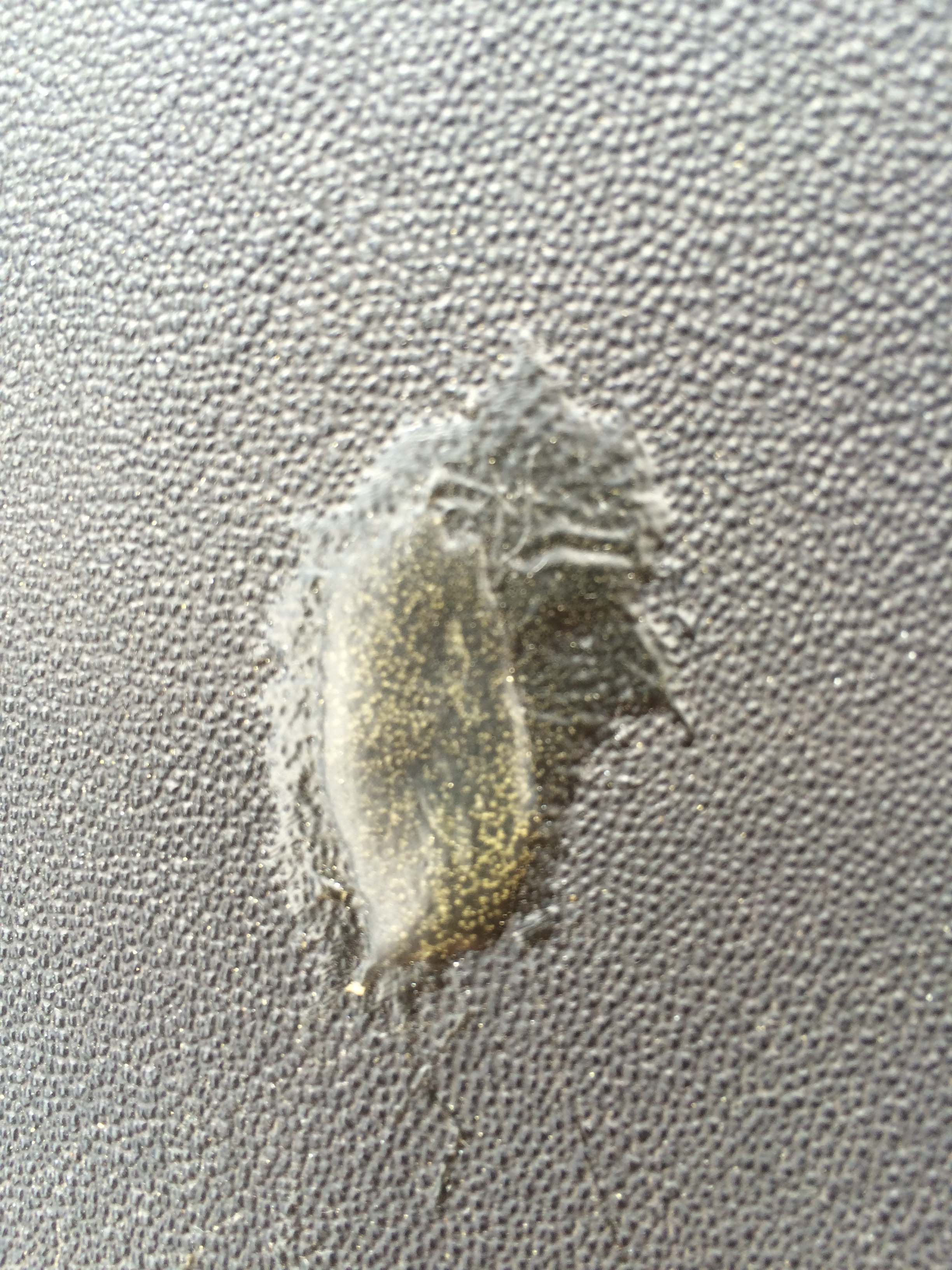

Hele tak update s tím lepidlem. Zatím jsem tam nanesl jednu vrstu, zespoda to podlepil izolackou, a vytvorila se tam pevna vrstva co zacelila to trhlinu :)

Tommy014 píše:Hele tak update s tím lepidlem. Zatím jsem tam nanesl jednu vrstu, zespoda to podlepil izolackou, a vytvorila se tam pevna vrstva co zacelila to trhlinu :)
Nemáš prosím nějakou aktual fotku a info zda to drží a jak to vypadá? Taky řeším trhlinku na střeše, klasicky za dveřma, kde se střecha při skládání láme.. Díky moc..

Příspěvekod Tommy014 » 06 kvě 2016, 10:53
Jj pošlu, jinak drží to skvěle. Z toho lepidla se proste stane gumová průhledná vrstva :)

Příspěvekod Tommy014 » 08 kvě 2016, 17:30
Ahoj posílám ty fotky..Je z toho taková guma. Slo by to udelat mnohem lip ale na prvni pokus jsem nevedel jak moc to bude drzet. Nejlépe to nečim podlepit a vytvorit jen tenkou vrstvu:)

Příspěvekod Martyp » 09 kvě 2016, 09:35
Díky Tommy! :)
Ještě přemýšlím, čím případně nalepit záplaty..Původně jsem si říkal Chemopren, ale bojim se, že ten by šel po čase do kelu..Co jsem koukal do DE, na youtube, tak to vidim na nějaký průmyslový , možmná nějaký obuvnický černý lepidlo..?
Máte někdo zkušenost?

Příspěvekod Tommy014 » 09 kvě 2016, 09:37
Prager to má zalepený něčím takovým. Co říkal tak mu to dělal Adam z iCabrio

Příspěvekod mojžo » 09 kvě 2016, 10:23
Záplaty lepím s mamut high tack
http://www.denbraven.sk/ms-polymerne-le ... ml?lang=sk
Držia roky. Ale je to dosť špinavá robota, treba mať kopu náradia okolo seba nech to ryhlo vyčistíte :)

Příspěvekod Martyp » 09 kvě 2016, 11:48
Díky za reakce chlapi!
Já co hledal všude možně, tak jsem např. v německu našel opravnou sadu s lepidlem od UHU, což vypadá, že by taky mohlo fungovat..? Nezkoušel někdo?
