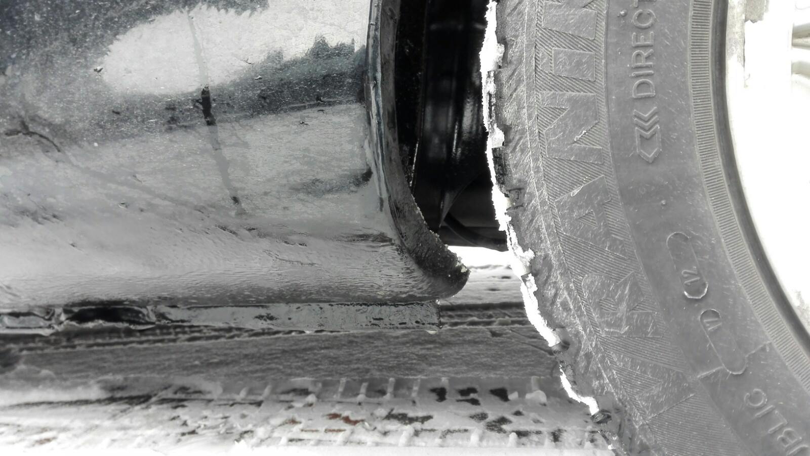

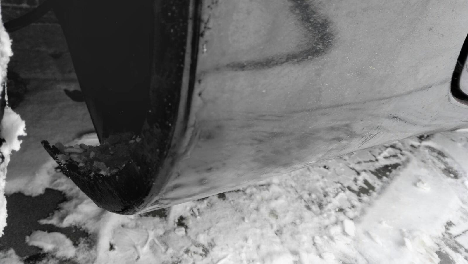

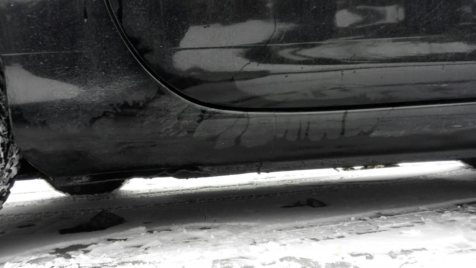

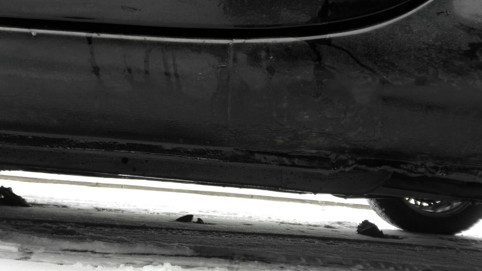

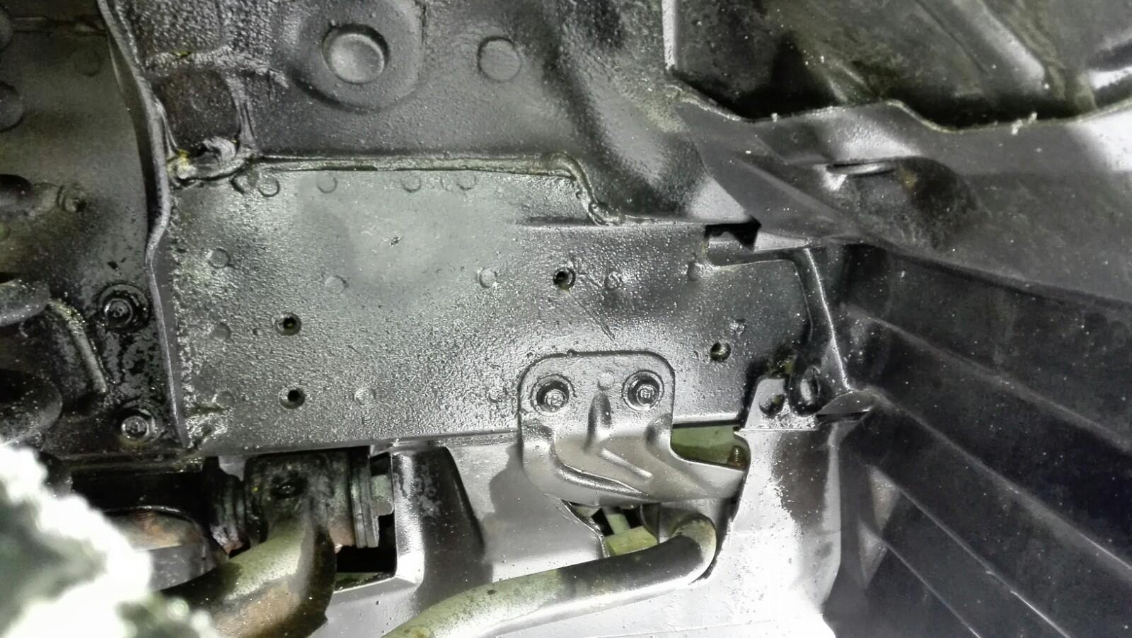

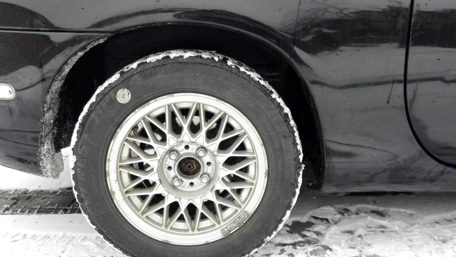

Příspěvekod mojžo » 25 led 2019, 12:34
Možno zaujímavá info pre Vás.
Autom z roku 2000 jazdím 8-mu zimu. Odkedy ho mám, pred každou zimou bolo ošetrované voskami.
Dnes som ho obzeral a vidím prvé bubliny pod lakom na prahoch vzadu pred blatníkom.
Nosníky a blatníky vyzerajú stále dobre.
Niečo to asi pomôže :)

Příspěvekod Fernie » 25 led 2019, 20:14
Já mám za sebou třetí zimu a taky vyjma známých míst, koroze nepřibyla... Takže ono to jde, stačí se starat..
Re: Vystříkání dutin
Příspěvekod mojžo » 25 led 2019, 22:00
Fotografie, keď už vznikli, prihodím ich
