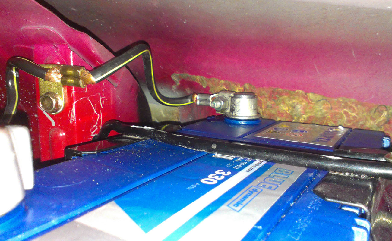

Batéria jednoducho a rýchlo vymenená, ďakujem všetkým za rady. Prikladám aj informácie, ako ju úspešne vymeniť.
Výmena batérie pre NA (MK1)
Nová batéria:
- VARTA Blue Dynamic 45Ah/330A, označenie B32 (1200 Kč / 45 Euro), príp. lacnejšia Black Dynamic B23
- hocijaká iná s rozmermi max. 250 x 140 x 240 mm (D x Š x V), ideálne aspoň o 5-10 mm menej
- umiestnenie kontaktov 0 (PLUS pól vpravo), typ kontaktu 1 (plus priemer 19,5 mm, mínus priemer 17,9 mm)
Potrebné úpravy:

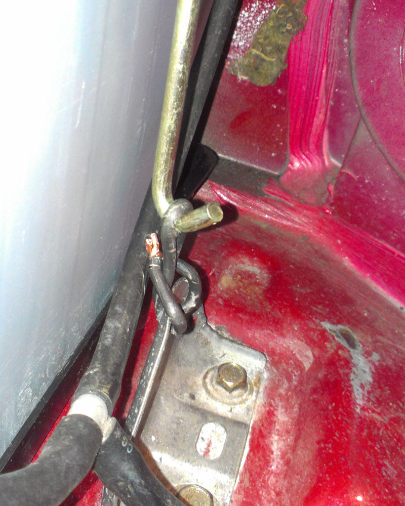

- hák s maticou z prítlačného ramena je nutné predĺžiť o 4 cm
- kto chce použiť odvetrávanie, bude potrebovať dve rúrky cca 6 mm vonkajší priemer (ja som odpílil z pôvodnej baterky)
Postup:
1. odpojiť záporný pól, potom kladný pól pôvodnej batérie
2. odpojiť gumené hadičky na odvetranie
3. odskrutkovať maticu uchytávacieho háku a demontovať čierne prítlačné rameno
4. vybrať pôvodnú batériu z auta (neprevracať na bok/dolu hlavou!)
5. zasunúť čierne prítlačné rameno do najvyššej dierky v karosérii
6. vložiť novú batériu do plastovej kolísky a napasovať na budúce miesto
7. ak rameno nesedí na batérii rovno, treba mu do správneho tvaru trochu pomôcť
(mne sa osvedčilo ho trochu ohnúť údermi kladiva, samozrejme nie v aute, ale na pevnej podložke)
8. uchytiť prítlačné rameno predĺženým hákom + maticou... alebo čímkoľvek, čo uznáte za vhodné
9. kto chce, môžete si pripojiť odvetrávanie, treba si zostrojiť spojku medzi batériou a hadičkami
10. očistiť kontakty liehom, ak sú zakorodované, tak aj obrúsiť jemným brúsnym papierom
11. zapojiť kladný pól, po ňom záporný pól novej batérie a vyskúšať, či auto naštartuje
12. zakonzervovať kontakty vazelínou alebo iným technickým olejom
Návod je naschvál písaný pre laikov, keďže tí zdatnejší ho nepotrebujú :)

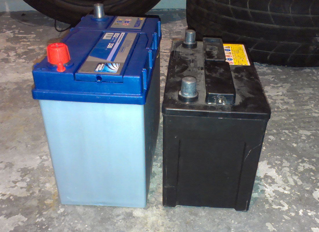

Varta B32 vs. pôvodná batéria Panasonic

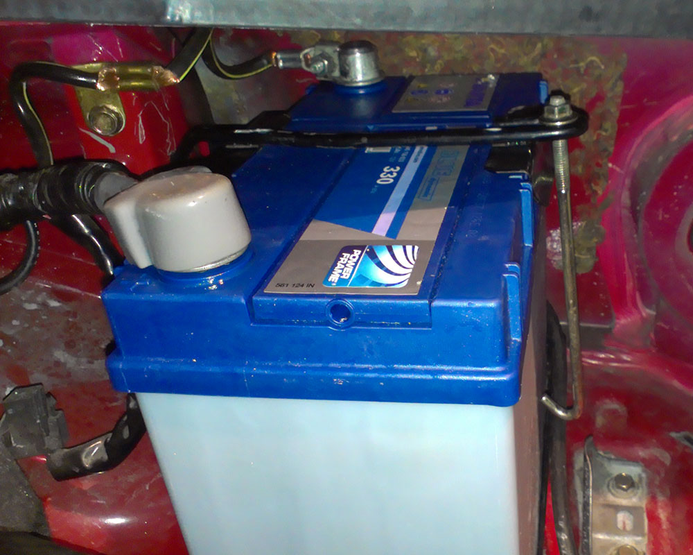

Napasovanie novej batérie
S kladivom som sa nesral :D
Uchytenie - v mojom prípade slučka zo silného kábla

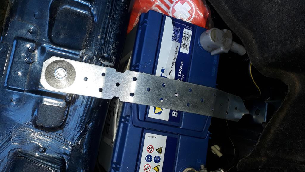

Škoda, že jsem na tohle téma nenarazil dřív, místo toho jsem narazil na několik zmínek, že Varta B32 pasuje v pohodě. Whisperova fotka ukazuje názorně, o kolik je ta baterka vyšší. Takže na NB vanička pryč, původní držák pryč, místo něj kus tesařského kování a ten sololit pod kobercem sedí na kontaktech baterky a je tak centimetr zvedlý. Ale jinak v pohodě :)

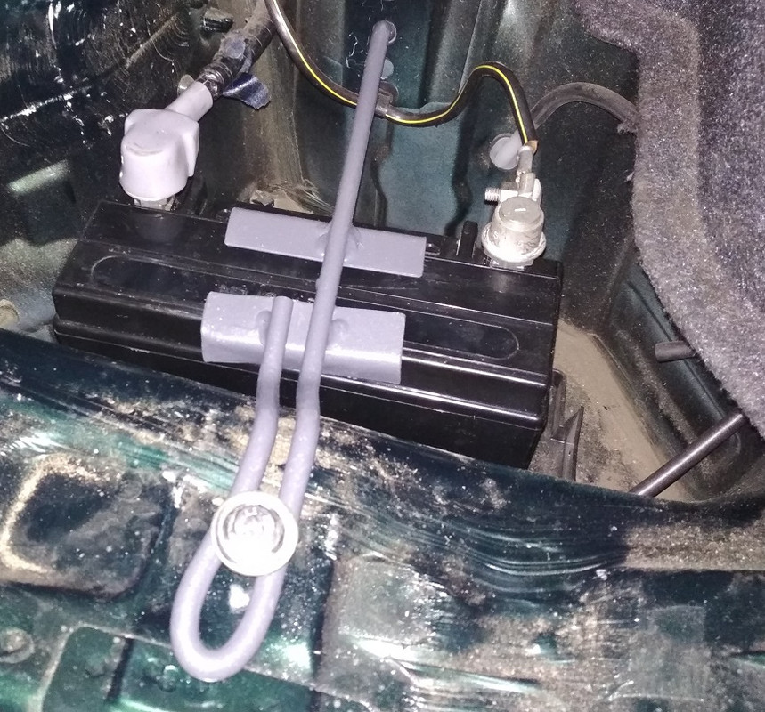

Když tak koukám na ty baterky, tak za původní panasonic by možná pásla: EXIDE BIKE AGM Ready 21Ah, oproti Vartě je asi o 5kg lehčí (ale musí se dokoupit redukce, nebo předělat objímky na očka). Dával jsem tu Exide do NB a právě jsem musel dávat nižší přítlačnou tyčku: https://i.postimg.cc/28QRn2dL/IMG-20190405-182733-kopie.jpg
