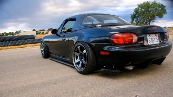

Mě by zajímalo jestli se na NB dělaly funkční zadní difuzory...nechce se mi řezat do nárazníku, tak jak se to tu celkem často probírá...

adix: na to jestli se delali, nebo ne asi nejlip odpovi george, nicmene je treba si uvedomit, ze tyhle aerodynamicky veci fungujou v pomerne vysokejch rychlostech. respektive fungujou, tak ze to clovek pozna. co se tyka toho difusoru, tak k tomu je potreba mit zakrytej celej podvozek bez prekazek, aby proudeni vzduchu nic nenarusovalo a vytvarel se tim pritlak. taky uz jsem nad touhle veci hodne uvazoval, ale ja mam docela podstatnej problem a to zadni cast vyfuku. jediny co me napadlo, tak vymyslet nejakej pricnej tlumic, kterej by se musel nekam schovat a koncovku vyvest do toho difusoru, jako to ma v serii treba renaul clio sport, nebo letos pouzival obdobnej, nicmene mnohem slozitejsi system monopost red bullu. jenze miata je prcek a na tyhle veci tam neni moc mista. kam to umistit. Nebo to muzes vyresit tim, ze tam zadnej tlumic nedas a tu trubku vyvedes primo do difusoru

ADix píše:Mě by zajímalo jestli se na NB dělaly funkční zadní difuzory...nechce se mi řezat do nárazníku, tak jak se to tu celkem často probírá...
Ešte som nič originál nevidel, iba napasované difúzory z Rx7 FD. Ale ako písal Winie bez rovného podvozku a veľkej rýchlosti je to asi len estetika.

o žádnym direct fit pro NB taky nevim no, zatim jsem viděl akorát různý univerzály nebo ten z RX, kterej je podle mě nejlepší a plánuju ho na NAčko...

Kdyz je rec o difusorech na NB, tak tady je jedno auto z UK fora. Tenhle bude spis ale jen tak na design.
http://www.mx5nutz.com/forum/index.php? ... 561&st=400

to je ten z RX-7 ne?

Winie píše:to je ten z RX-7 ne?
Mě se zdá že jo :)
