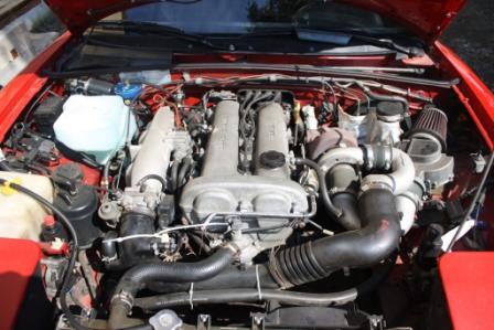

Příspěvekod Turbomazda » 13 dub 2012, 13:14
Zdar a sílu mám 1,6 s dodělávanýma turbem. Když to ve velkym horku vosolím do kopce tak 180 abych vyblikal Pasaty - začne se přehřívat. Termostat funguje elektrický ventilátor se točí. Chladič skoro nový. Ventilátor překrývá asi 1/2 chladiče a je tam místo ještě na jeden ventilátor. Nevíte jak je to v orig NA?

Tak Ti nevím, možná špatně vidím, ale Ty nechladíš vzduch za turbem? Kolik Ti tlačí turbo při zavřeným obtoku?

Asi tak nějak. Tohle samotnej origo chladič neutáhne. Už se sérií jsou při řádění problémy natož tak s turbem. Chce to zainvestovat do chladícího okruhu...

Mezichladič nemám tlak do 0,5bar

Jak uz kluci rikali, zaklad je mezichladic. Greddy je do kitu nedaval, aby to bylo levnejsi a staci to tak na takove to bezne pojezdenicko. Ale jak clovek zacne trochu tlacit na pilu, tak to chce mezichladic, pricemz pak muzes nafouknout trochu vice - co snesou vstriky a pumpa. Na ten greddy kit si delaj vesmes kluci intercoolery sami, vezmou nekde neco z tdicka a udelaj si potrubi, protoze na to neco malo pres pul atmosfery zadnou silenost nepotrebujes. Pak je jeste dobre se zamyslet nad "coolant reroute" (pokud nevis, tak googluj :) ), ktery opet motoru trochu ulevi. Dale jsou tu samozrejme velke hlinikove chladice, atd....

Tak jsem viděl dobře. Čím víc vzduch schladíš tím lepší. Toto je mě známo. Někteří odsud ví že mám dailycar Escort RS turbo. Tam mezichladič je, ale je malý a tak se motor dost hřeje. To u Forda podcenili, ale bohužel tam na větší moc místa není. Pokus se tam dát třeba z Ochcávky ten bude bezpečně stačit.

Greddy intercooler kit na MX5 nedělá. Koupím někde malý intercooler (třeba na Fabku) dvě hadice a někam to nacpu zatím nevím kam. Léto se blíží.
