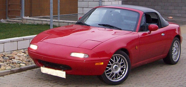

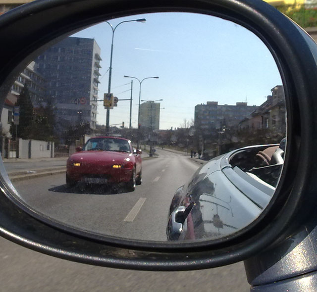

Kdo nechce dělat u NA přídavný světla a zároveň šetřit mechanismus vyklápění světel (o rušení aerodynamiky nemluvě) v téhle zvláštní době - tady je první typ - prohodit přední blinkry s parkovačkama - není k tomu nutné žádné vybavení ani díly - jen dvě bezpaticové 21W oranž. žárovky... Ke správné funkci stačí přepinovat dva dráty a ve vnějším světle malinko zvětšit otvor na větší žárovku. Stačí opravdu jen málo (už si to nepamatuju ale tak 0.5mm) - pokud se ubere moc, tak se zbytečně ztenčí materiál bajonetu pro patici!
Takhle to zhruba vypadá:
Ve skutečnosti je to vidět ještě o trochu líp...
Kdyby bylo třeba, rád upřesním co a jak...
