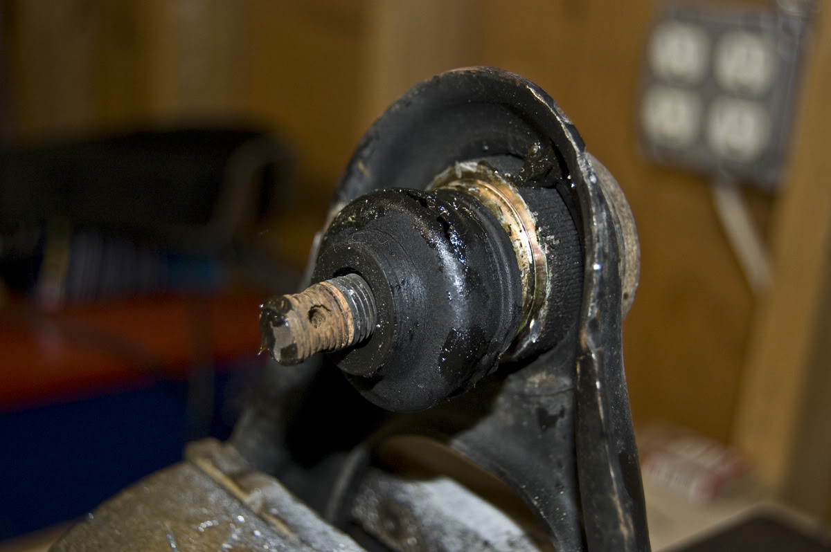

Zde je foto, že ten čep je tam nalisovaný..
foto z club roadster - čep je tam nalisovaný

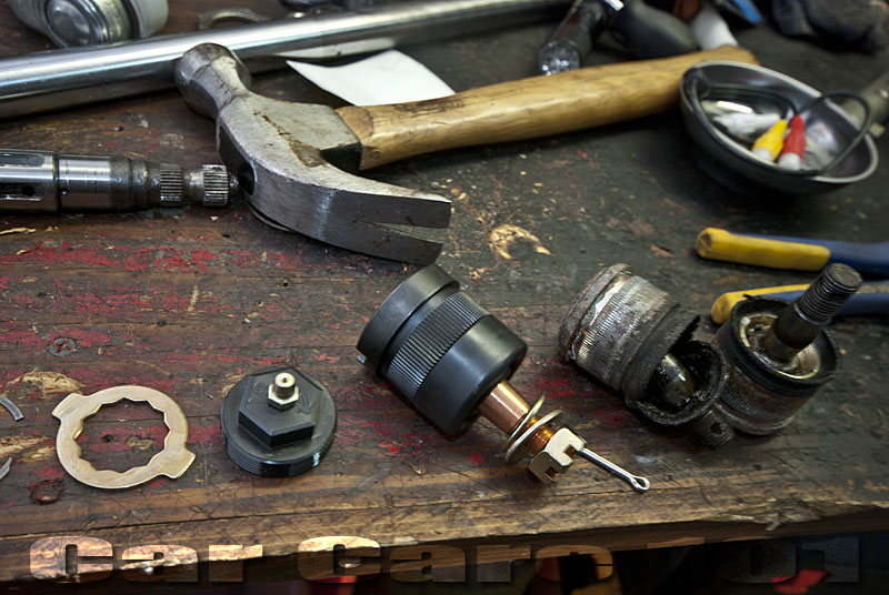

Jediný čep co jsem našel je pro modifikaci na V8. Zde je porovnání toho původního a nového na V8.
kulový čep V8
Odkaz na koupi toho V8 čepu: http://www.v8roadsters.com/product-p/fuball.htm
Chtěl bych najít nějakou vhodnou náhradu co se dá sehnat v ČR případně v DE či UK.

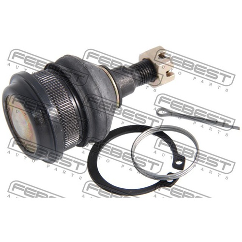

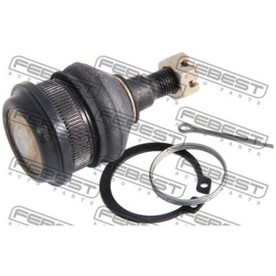

Našel jsem co se vzhledově hodně podobá tomu čepu co je v mazdě:
kulový čep Hyundai Coupé (1996-2000)
Bohužel jsem nikde nenašel jeho rozměry.
Odkaz: http://carspace.cz/zbozi/kia/kulovy-cep--0420-696.html
Nejlepší řešení a v podstatě jediné je starý čep vytánout a poměřit jej. A poté podle těchto proměřených údajů zkusit sehnat nový náhradní. Na netu jsem bohužel nenašel nikde informaci o tom z kterého auta lze použít kulový čep na MXku.
