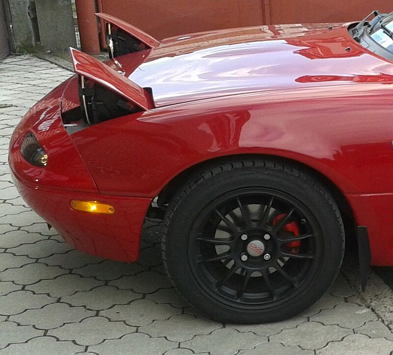

Nemá někdo zkušenosti s uchycením těhle lamp na NAčko? Bohužel nemůžu posoudit, jak moc by mi k jejich montáži pomohlo mít origo uchycení z NA...předchozí majitel měl taky jiný lampy a ty měly plastový záda, takže kolem nich byl přišroubovanej hliníkovej plech s dírama, který sedly na ty 3 šrouby v mrkačce.

Koupil si teda nakonec taky ty tmavy? :) Jediný, co sem k autu dostal byl jeden kroužek, do kterýho se to světlo ale nevleze. Zadek, do kterýho se světlo nasadí na autě vůbec nemám (to černý na obrázku).

Aha,tak to je docela zasadni problem.Ja to mel vse puvodni,to svetlo se o to prave opre. A do toho krouzku puvodniho,ktery sundavas jako prvni,aby ti vypadlo svetlo ven,do toho to slo taky dobre. Koupil sem nakonec cire z golfa 2.

Příspěvekod LordJames » 15 led 2013, 00:35
Neplánuješ cestu směrem Tábor, že bych se na to podíval, případně tam zkusil mojí černou? ;-) Jinak teda asi shánim ty zadky a kroužky na uchycení lamp :/

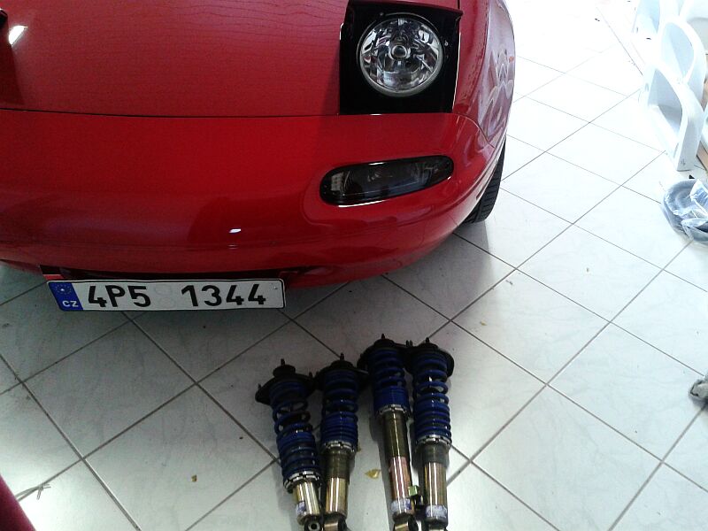

V lete tam ty svetla uz snad mit budu :-D kdyz vyndam stavajici lampy, tak to vypada takhle. Tzn, že už tam musej bejt třetí lampy.

Příspěvekod LordJames » 28 led 2013, 00:07
Tak kdepak...tátovo NAčko to má stejně jako já, žádnej zadek, jen kroužek. Neví někdo, proč to některý auta maj tak a jiný zase i s tim zadkem? Jinej cílovej trh,...?
