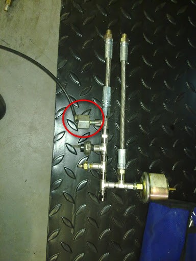

Na motoru je primo vystup na obtok..... mám tam zapojené toto:
jen pri montazi je tam pristup jak do .....

Krenstik píše:Na motoru je primo vystup na obtok..... mám tam zapojené toto:
Krenstiku, není tohle náhodou sensor klepání?

taky se na to dívám, pak by mě zajimal ten obtok? bloků mám doma asi 5 a ani jeden to nemá, má jenom jeden závit 1/8 BSPT ve kterym je origo čidlo

Takhle...on to je senzor klepání. V tomhle místě je tak trošku na prd...

Ja tam nasel dve cidla, pod obema byl olej tak jsem udelal obtok a chvalil konstruktery ze u motoru BP-ZE mysleli rovnou az takhle dokonale..... :lol: :lol:
Tyyy brdo... no tak to budu muset na jaro upravit a predelat.
