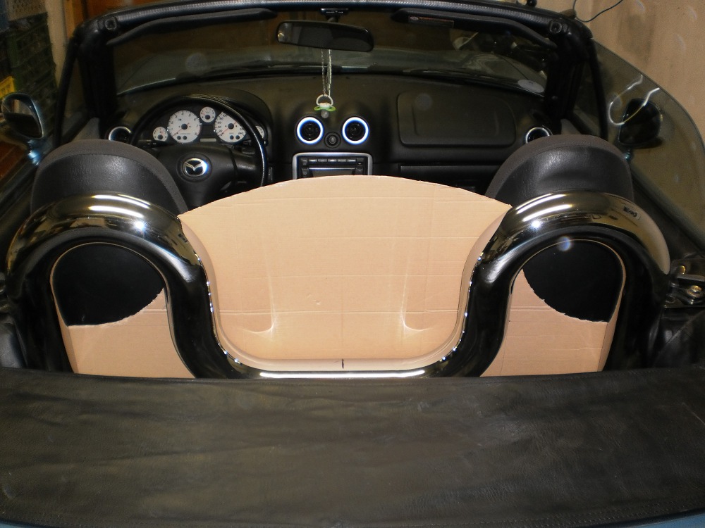

Ahoj lidi,
má někdo zkušenosti ze skleněným větrolamem uchyceným na ochranné oblouky?
Materiál by bylo kalené sklo.
Tady je info k materiálu: http://www.vvsklo.cz/cs/tvrzene-sklo
zajímají mě pro a proti ............... :roll:
Takhle bych si to představolal na svém autě, vystříhnul jsem si šablonu z kartonu, materiál by bylo kalené sklo
Windshot.doc
Inspirace z internetu

A nebylo by lepsi kvuli pevnosti to dat pres cely oblouky? Bez toho vykousnuti...Jinak takovou clonu uz si nechal udelat Pavel38, akorat nevim, jestli uz se dostal k tomu, aby to nasadil a otestoval.

Z Pavlem už jsem v kontaktu, myslel jsem to udělat takhle, kvůli vizuálnímu odlehčení,
předpokládám, že tam jsou upěradla a že přes ně foukat nebude.
mají v nabídce i namodralé sklo - to je můj barevný favorit

Proč sklo?
Musí být kvůli bezpečnosti tvrzené (= ne zrovna levné) a je podle mě zbytečně těžké.
Já mám na podobném designovém rámu přes celou šířku windschott i čirého plexiskla - už jsem s tím auto koupil.
Je to lehké a velmi funkční.
Pokud ti jde o zbarvení, i plexiskla se tuším dají sehnat v různých odstínech.

Já mam destičku z plexi jen mezi obloukama...funguje dobře, ale jednou jsem ho dal do kufru a bylo hned poškrábaný. Nevim, jakej rozdíl by byl se sklem, ale to plexi háže neskutečný prasátka a když se stmívá, tak ti do zpětnýho zrcátka odráží světla protijedoucích aut a je to docela nepříjemný.
Re: zkušenosti ze skleněným větrolamem uchyceným na ochranné obl
Příspěvekod MAXsport » 27 led 2013, 18:07
ty prasátka a poškrábání by se dalo vyřešit folií..

Trošku bych se asi bál toho skla. Při rozbití se údajně rozsype na neostré kousky, ale při nějakém nárazu by i neostrý kousek dokázal způsobit zranění. Třeba poškodit oko. Pokud opravdu chceš něco takového, asi bych se přikláněl k plexi. Nebo co třeba to sklo ještě potažené fólií?

Pan Černý píše:Trošku bych se asi bál toho skla. Při rozbití se údajně rozsype na neostré kousky, ale při nějakém nárazu by i neostrý kousek dokázal způsobit zranění. Třeba poškodit oko. Pokud opravdu chceš něco takového, asi bych se přikláněl k plexi. Nebo co třeba to sklo ještě potažené fólií?
a co se stane při rozbití plexi?
praskne na větší kousky a v projede mi to záda jako nůž
nebo ne?
PS: folii nemá rád, měl jsem to na oknech v osobáku a stačilo otření hadrem a hned tam byly mapy :(

To jo, ale to plexi asi jen tak nepraskne

Plexi je lehčí a pružnější, takže by to nemusel být tak vražedný nástroj :-) co lepené sklo s fólii uprostřed? Nebudou se dělat mapy.
