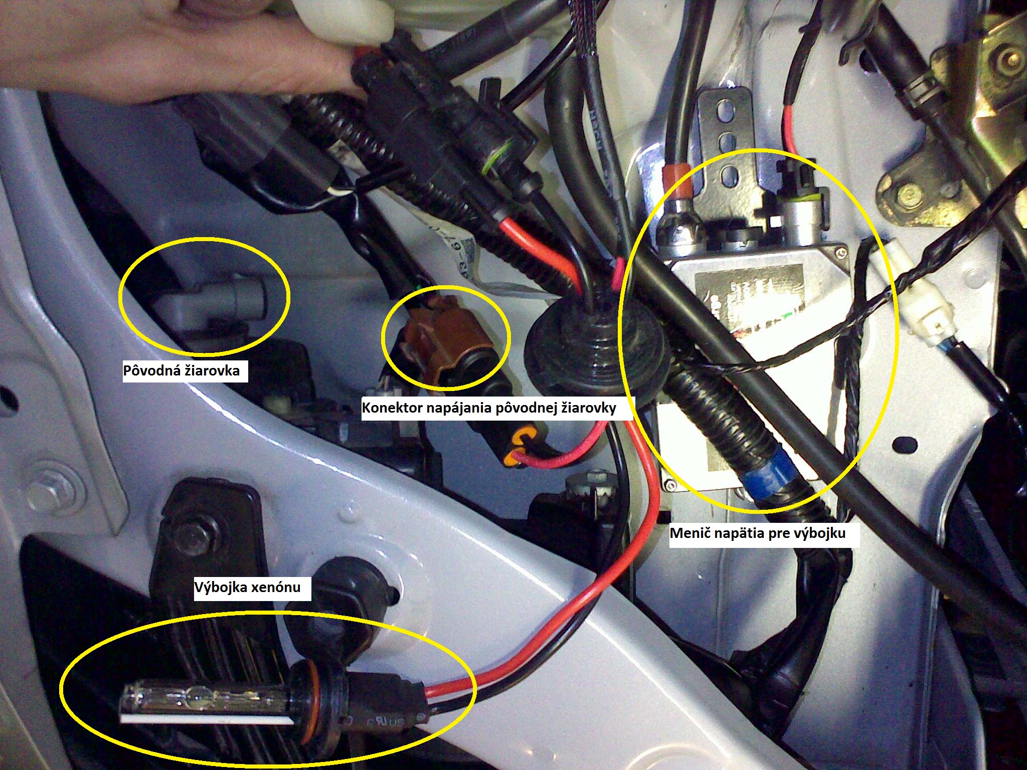

Mam zaujimavy problem. Na mazdicke mam Xenony (asi HID prestavba). Zistil som ze niesu legalne a rad by som mal svetla "zlegalizovane", to znamena vratenie sa spat k povodnym ziarovkam.
Na co si mam dat pozor? Asi nebude stacit iba vymenit "ziarovky", docital som sa ze by v tej konvezrnej sade mali byt aj menice napatia. Za kazdu radu budem rad.

To by mělo být v pohodě. Dodělávané sady jsou jen že nasadíš konektory do původních konektorů. Aspon tak jsem to měl když jsem dělal xenony na předchozím autě. Takže by mělo stačit jen vše odpojit a měly by ti tam zůstat origo konektory na H4 případně H1 u NBFL pokud se nepletu :) Každopádně pokud to máš nějak jinak, tak by byla potřeba aspon fotka z které uvidíme aspon trochu co a jak ;)

Presne toto iste som riesil pred vyse 3mi rokmi ja, ked som si doviezol Mazdu domov :-D
Vyber vybojku z paraboly, nahod tam ziarovku HB4!!! a konektor ktory ti ide niekde od blatnika do menica, zapoj do ziarovky. Potom uz mozes vymontovat menic (s kabelazou k vybojke), ktory tam bude asi prichyteny ku nosniku 1 az 2mi skrutkami. FINISH!
P.S.: prednedavnom som zacal zvazovat ze by som predsa len nahodil tie xenony naspat :-D
Prajem vela stastia ;-)

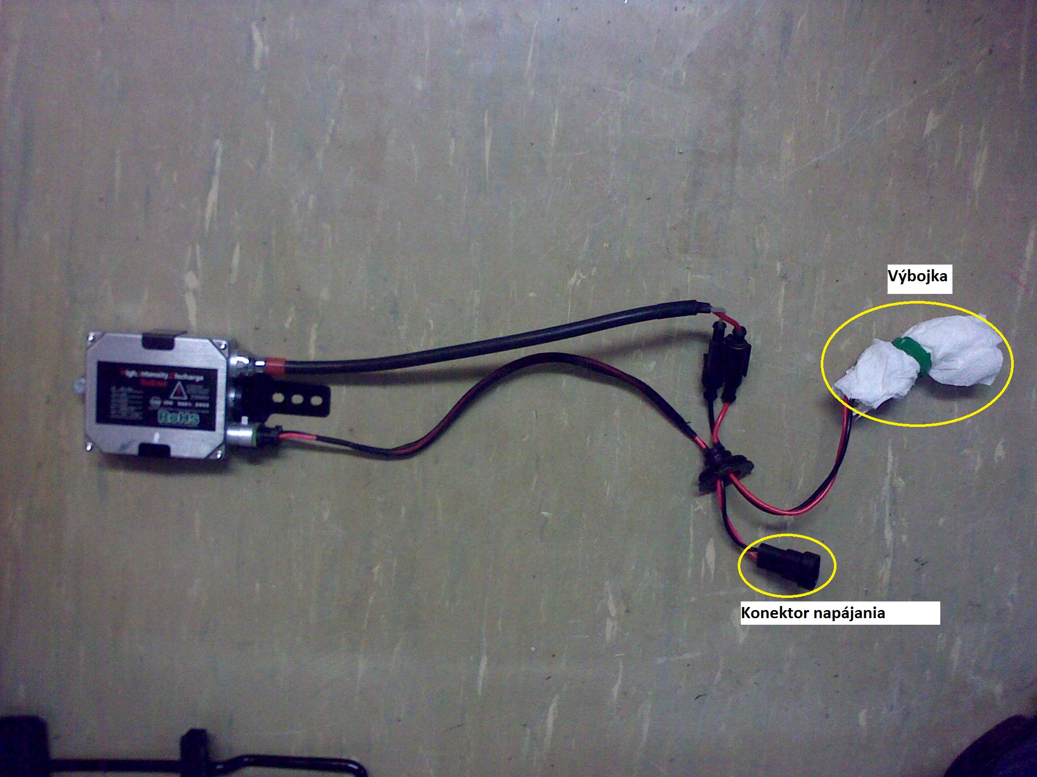

Prikladam foto zapojenia HID xenonovej sady z mojho auta. Dufam ze je to zrozumitelne popisane :-D
A sorry za kvalitu fotiek - fotene mobilom.
