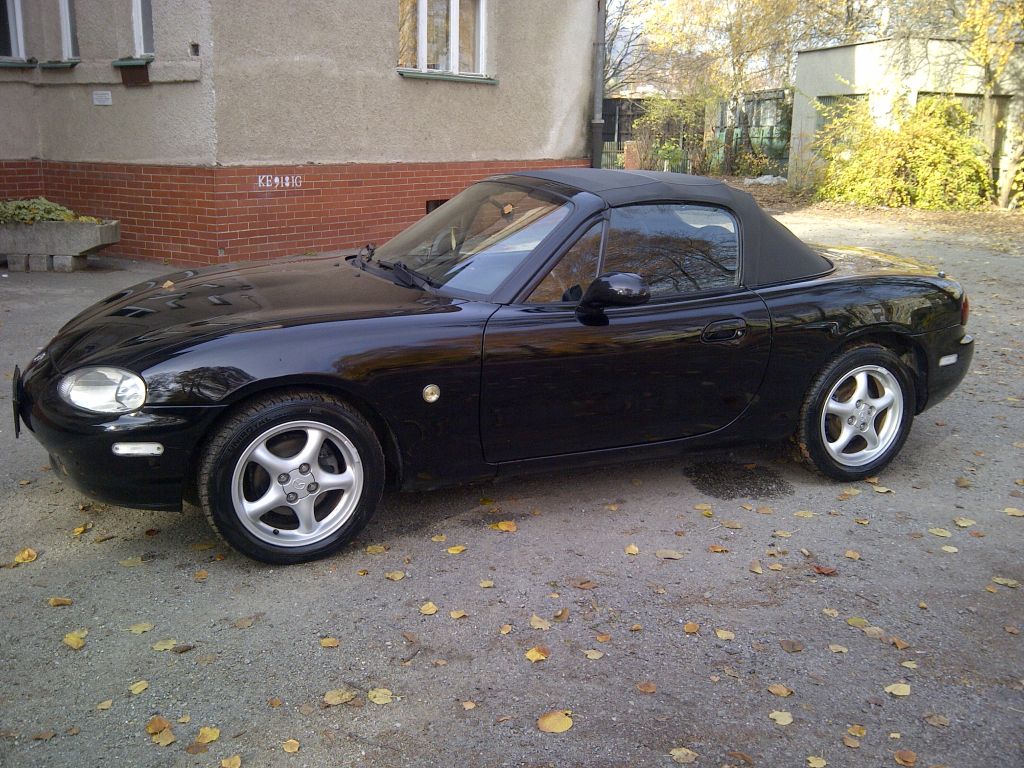

Páni, obraciam sa na Vás s radou/otázkou, či náhodou nemáte niekto nejaký fajný tip.
Z dverí spolujazda sa ozýva tiché, avšak nepríjemné a nervy drásajúce drnčanie. Je to, ako keby malá loptička veľmi ticho skála po drevenej podlahe.
Deje sa to, či je okno hore, či dole. Lokalizujem to niekde v prednej časti dverí. Je to závislé na pohybe cez nerovnosti, na našich cestách = stále keď sa auto hýbe.
Mal som dvere rozobraté, vytlmil som čalúnenie penou, dal nové skrutky, vypodložil okienko (trojuholník), jazdil bez čalúnenia, bez reproduktorov, stále to vydáva niekde nejaký zvuk.
Ruším z toho už nervy.
Tip? Ďakujem. Ak to nepomôže asi kúpim celé druhé čierne dvere a premontujem, alebo to podpálim, ale to by asi bola škoda

neni to nějaké táhlo zámku třeba?

všetky tiahla som vystlal penou, potrel spoje vazelínou, spolujazdec ich za jazdy s demontovaným čalúnením držal, nepomohlo.

možná hloupý dotaz, ale koukal jsi, jestli tam nemáš něco zapadlého? případně jestli nemáš třeba dveře prorezlé, že se oddělil vnitřní kus od vnějšího a drnčelo to o sebe?

Pozeral som, vložil som ohybnú hadicu s pripojeným vysávačom, nech všetko vysaje čo tam je.
Čo sa týka korózie - vozidlo na sebe nemá ani kúsok hrdze, je to import Itália a soľ a zimu doteraz nevidelo. Navyše som nakonzervoval dvere aj dutiny ;)
Napadá ma, či to nie je pánt a doraz dverí, nepravdepodobné, ale skúsim.

Po desiatom rozobratí dverí som na to asi prišiel ci pána.
Ten zvuk podľa všetkého vydávala uvoľnená prechodka káblov - taká tá plastová s gumeným krytom.
Ešte jedna taká záludná vec a rozkopem to auto more...
