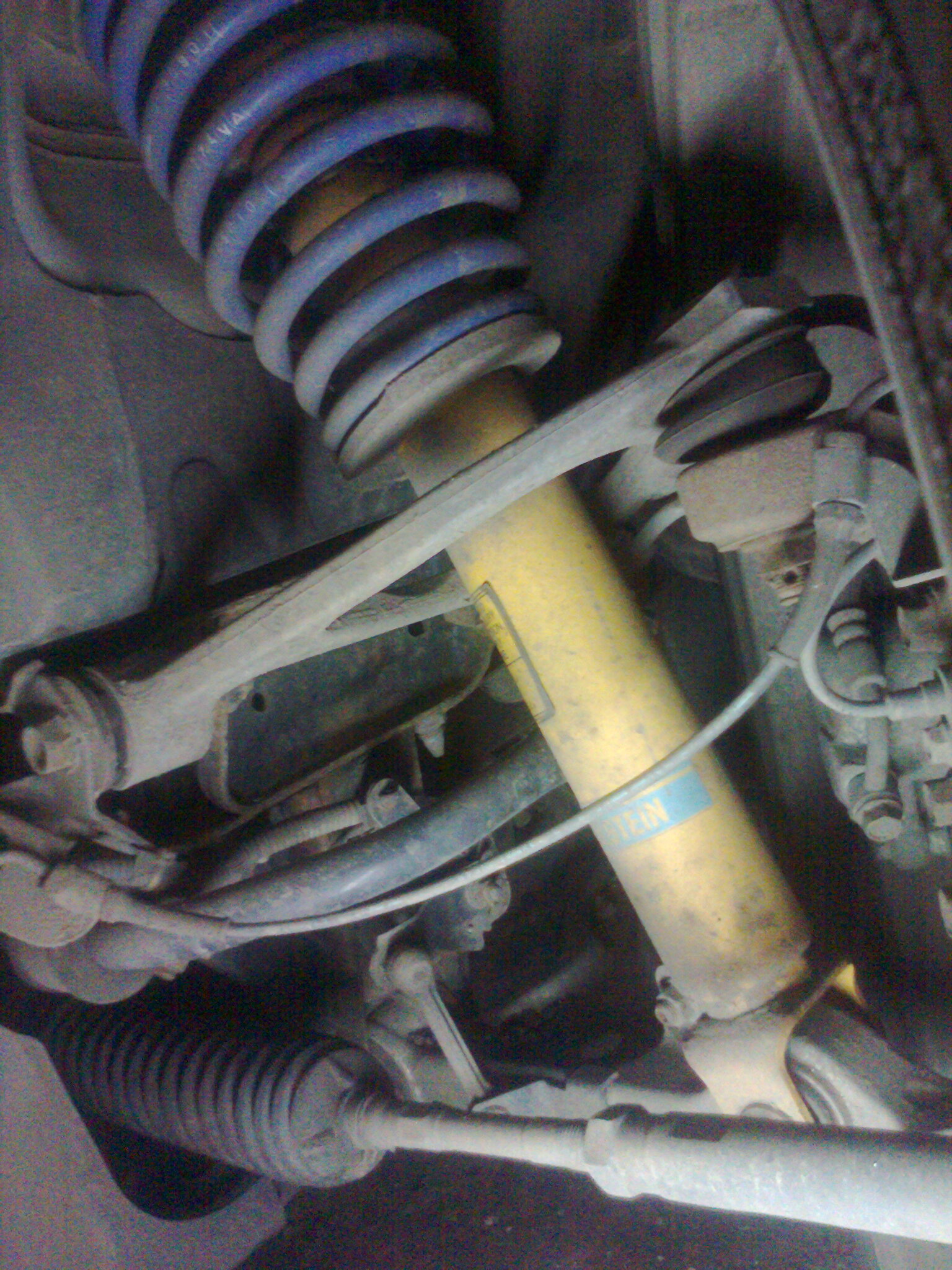

Nevyznám se v typech podvozku a auto je evidentně snížené (nejsem 1. majitel a úpravu jsem nedělal) - jak nejsnáz zjistím jaké tlumiče tam přijdou ?
(sorry za hloupej dotaz, ale čekám že sériový z ELITu na upravený podvozek nenapasuju)

Tlumiče/pružiny jsou většinou záměnné - pokud to není coilover... Asi to máš snížené jen pružinou, takže můžeš koupit jakékoliv tlumiče... Otázka je, jestli už rovnou nezvolit coilover, nebo nějakou už sestavenou sadu... Kolik na to máš peněz?
Edit: na ELIT a Kelly apod se vykašli - pokud chceš sérii, tak radši třeba http://eshop.autorozvody.cz/tecdoc/ apod

Blejsknul jsem aktuální provedení - jsou to Bilstein s modrýma pružinama (pomůže-li to) :
Auto mám na obyčejné kochací ježdění, takže investici do tlumičů bych rád udržel na minimu ; cokoliv pod 10tis CZK beru za dobrou cenu, víc se mi za těch pár víkendů v roce dávat nechce. Za tím na eshop díky, ceny dobrý !
