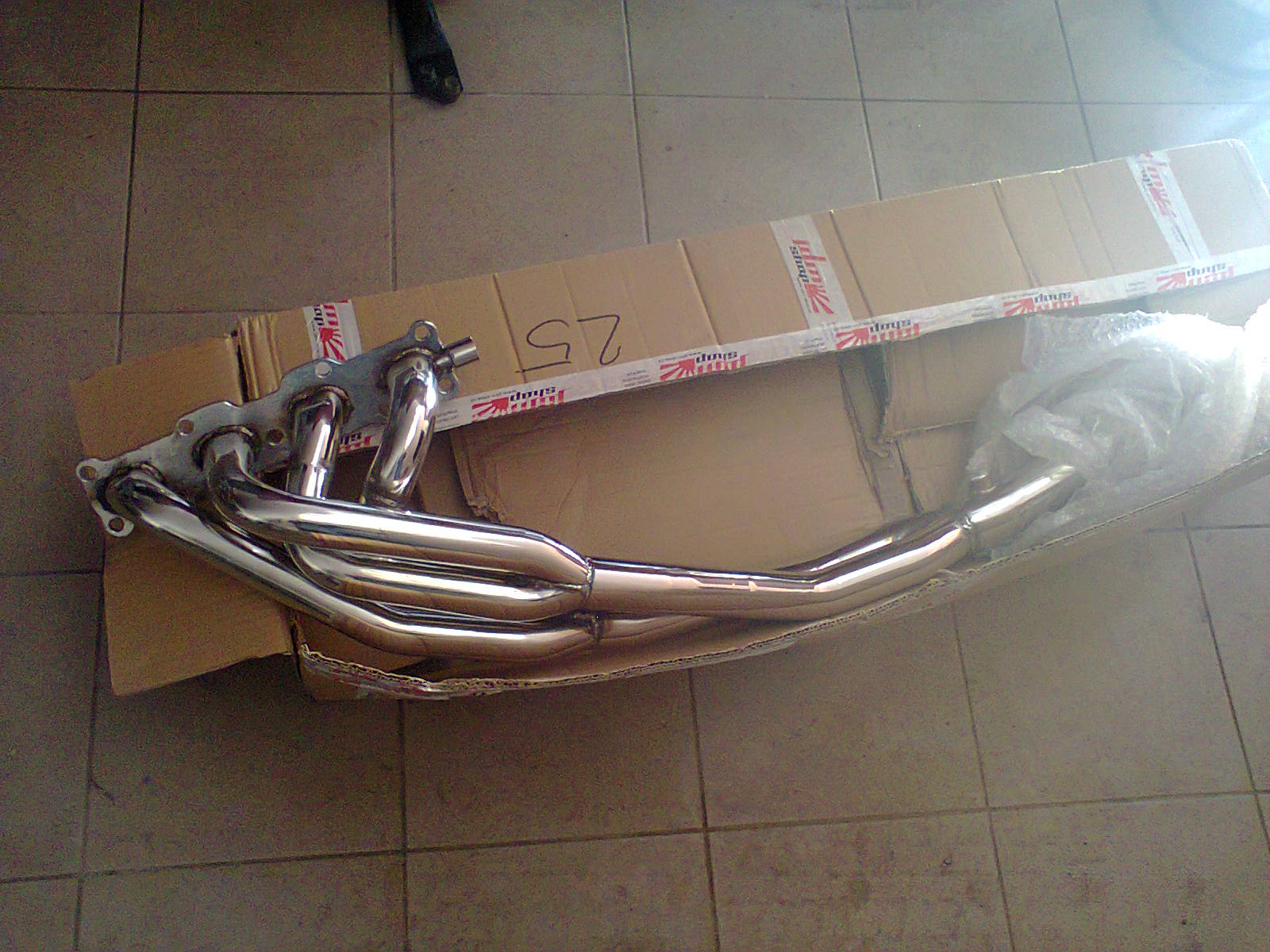

Ahoj lidi, chtěl bych se Vás všech zde zeptat, jak jste spokojeni se svodama od firmy Japspeed, na jakém typu MX-5 je máte, jaký typ svodů máte, s jakýma problémama jste se setkali při instalaci a jaká je Vaše spokojenost s funkčností těchto svodů.

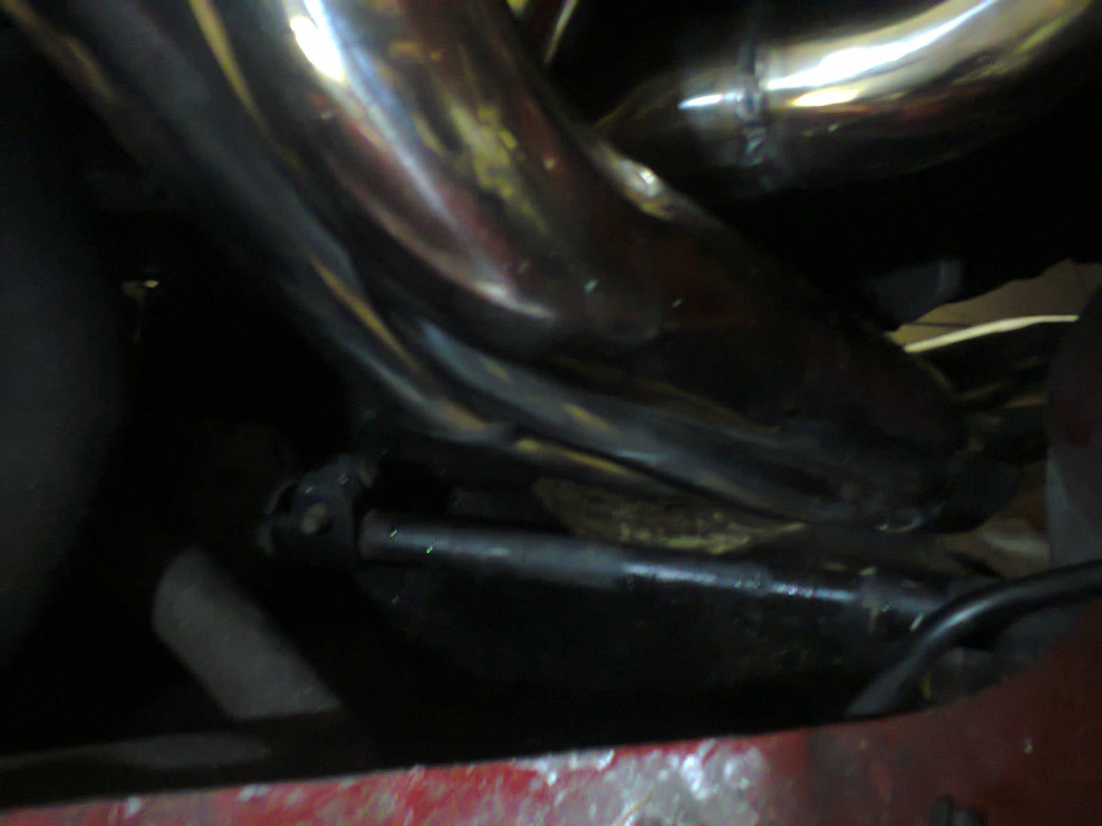

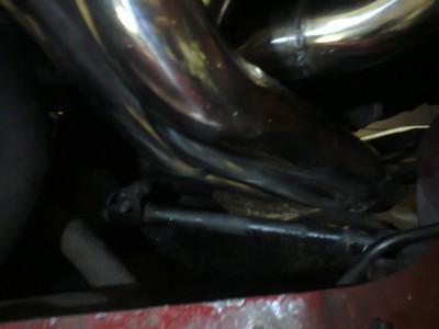

já je mám. Mám 4-1 na NB a ty svody jsou delane na pravostranou Mx-5. je potreba je upravit kvuli tycce rizeni.

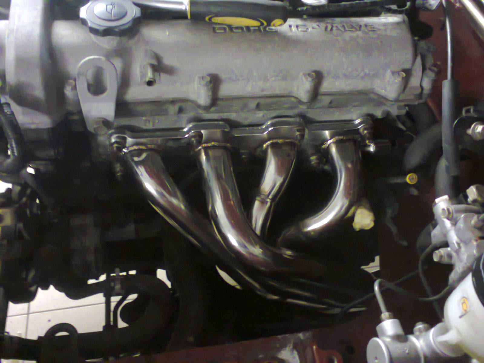

Ja som ich minuly tyzden montoval na NBfl a ziadny problem - mam tam este 3cm miesta. Tiez sa jedna o variantu 4-1. Jediny problem bol ze mi nepasuje egr vystup je tam vnutorny zavit a na aute je origo na vonkajsi tak som ho zablendoval.

Ja na fotkách vidim 4-2-1...

jj to jsou 4-2-1 a ja mam pred facelift. JInak co se tyce zvuku, tak krasne zdrsnel. A co mam ty svody, tak Mazda chce byt porad v otackach :) Otazkou je jestli je nechas tak jak jsou, nebo je omotas nejakou izolacni paskou.

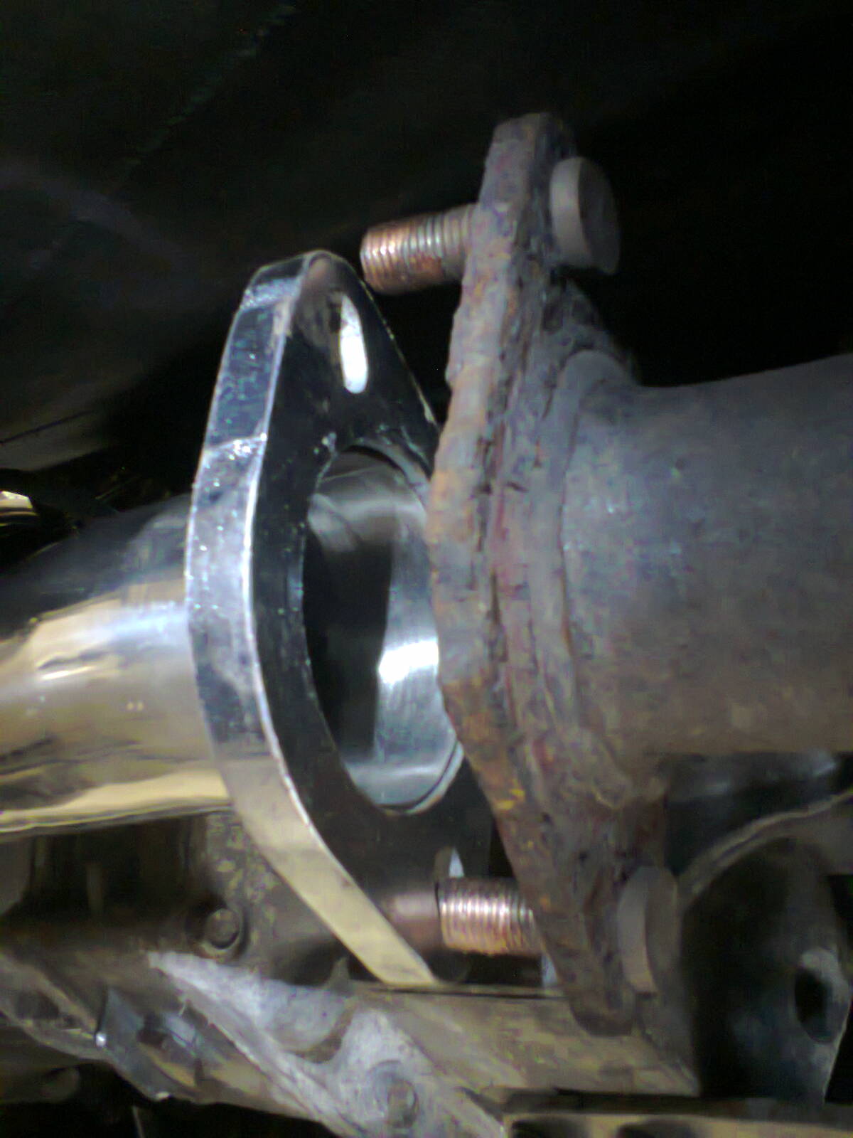

Ešte som zabudol nepasovali mi na zvyšok výfuku, ani na NBfl vyfuk ani NB vyfuk. Pri NBfl je dokonca problem, lebo tam je katalizator hned za zvodami na NB je katalizator v strednej časti vyfuku.
