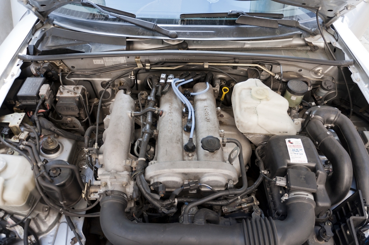

Sundával jej už někdo z vás? Na USforech jsem se dočetl, že když se vyndá klapka, tak je třeba poléčit nějak řídící jednotku (propojením nějakých pinů). Z hlavy si to nepamatuji ale vím kde to najít.
Další věc je jak jej vlastně sundat dole? Díval jsem se že jej drží cca 5, 6 štoubů, ale ty jsou celkem nepřístupné. Co vše musí pryč abych se k nim dostal.
Zajímalo by mě tedy jak se to má... Chci se pusit do vyčištění sání..

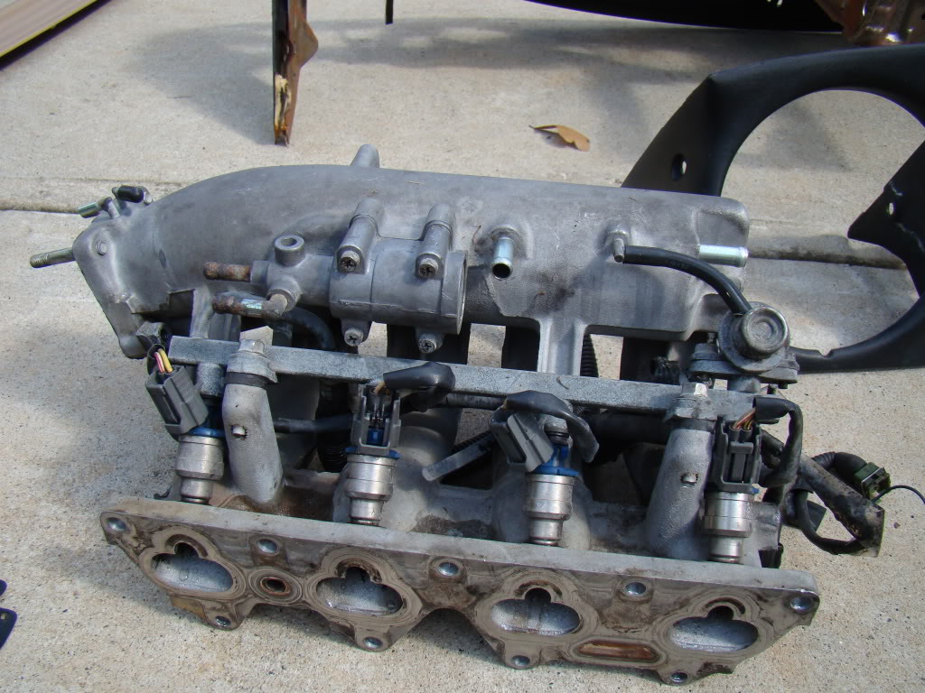

jo to jsem našel,jenže to je 1.8.
u 1.6 musí celé sání do pryč..
nb 1.6 - sání v autě
tohle to celé musí jít do pryč
sání 1.6 (NA)

Pár šroubů a je dole už ani nevím jak sem to sundával, ale nenervoval sem se u toho, takže asi v pohodě :D jinak jak sme čistil sání na autě a sundával klapku, tak sem pak nic nepinoval a ta kdále nechápu ani proč by se to mělo dělat, nebo spíš nevidím důvod.

Píšou tam něco o tom, že by se to mělo pinovat z důvodů, toho, že se otevření klapky přizpůsobuje tomu jak je sání zasrané. A když se vyčístí, tak by se to mělo vypinovat, aby odpovídala výchylka klapky čistému sání. Aspoň tak jsem to pochopil z toho co o tom psali.
Sání jsi sundával i se vstřikama a vším? Či to musí vše do pryč?
Každopádně díky za info. V brzké době se do toho snad pustím...

jediný s tim pinováním co mě napadá je udělat reset jednotky (detaily by ti řekl riderhenry), což by mělo způsobit určitou adaptaci jednotky na sání (netušim jak to má fungovat).
jinak máš pár šroubů na přírubě k motoru, podpěru zespod, podtlaky a dvě palivové hadičky (neprohodit! ). Jedinej problém může být přístup k těm šroubům u motoru, pokud nemáš pořádné nářadí
