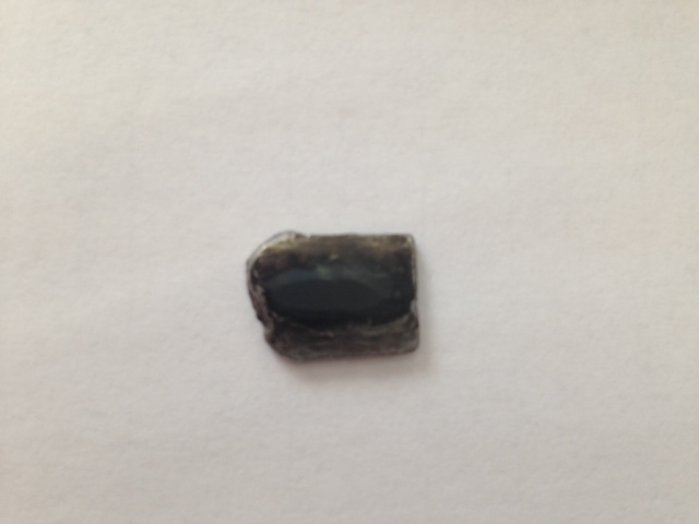

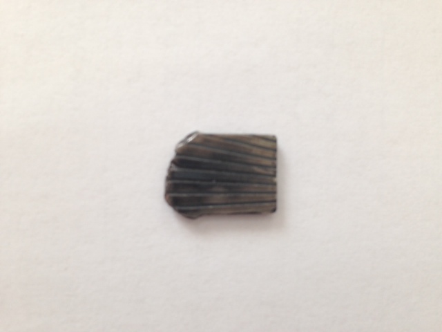

mám velký problém a potřeboval bych pomoci. Pří výměně oleje v diferenciálu na NBFL r.v. 2003 mi z diferenciálu vypadl tento plíšek
. Nevíte někdo, z čeho by to mohlo být?

no to vypada jako kouek lamely

Příspěvekod Stepan P » 13 bře 2014, 00:06
Snad to popíšu dobře :-)
Je to část vnější rotoru diferenciálu. Těchto částí je tam celkem 8 a týká se to pouze ročníků 2003+ a jejich Tochigi Fuji Super LSD.
Když začnou upadávat, tak se ztrácí svornost a nakonec to přestane být LSD.
Co je horší, že se Ti to dostane mezi hrušku a kolo a pak to zničíš úplně.
Je to vada, která se projevila v celku u pár lidí.
Oprava = novej diff. Buď celej se skříní nebo jen vnitřek, pokud je hruška a kolo v pořádku.
