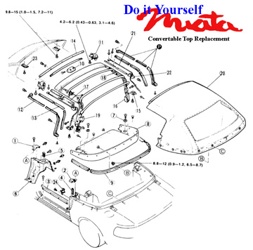

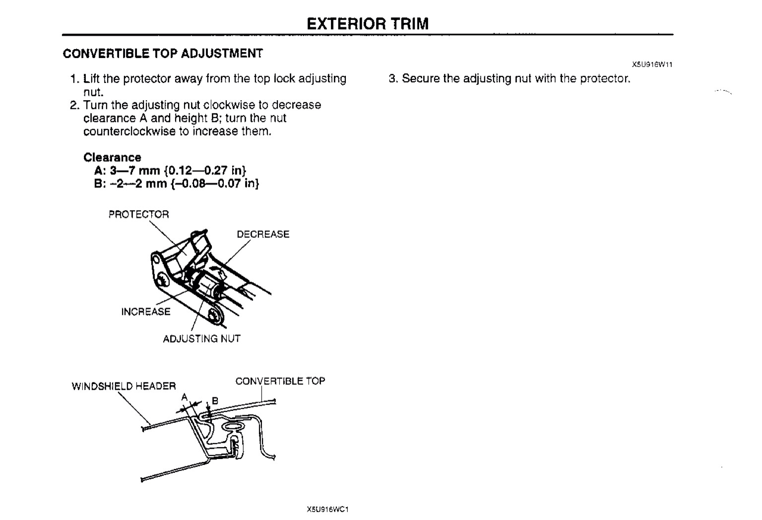

Nikde se mi nepodarilo najit info ohledne stelovani strechy a tak jsem si dovolil zalozit nove tema, na kterem bysme mohli hazet info, rady, navody a zkusenosti ohledne Soft/Hard Topu.. :idea:
Ja konkretne potrebuju poradit, zacalo mi trochu foukat nebo spis jen svistet u strechy, je to v miste kde doseda strecha na ram okna, primo nad zrcatkem, kdyz chytnu strechu za uchyt (na obrazku c.10) a zatlacim smerem dolu, tak je krasne ticho, taky kdyz projedu nejakou vetsi diru nebo koleje a auto se zatrepe, tak v uchytech slysim zaklepani kov o kov, takze to asi bude volny. Koukal jsem, ze se na uzaverech da neco stelovat, ale nemam s tim zkusenost a nerad bych to rozsteloval jeste vic.. Nikde jsem nenasel zadny navody ohledne dostelovavani, tak by se tohle tema mohlo hodit, soustredit zde poznatky a navody.

V tomhle místě mi to hučí u hardtopu, prý mám málo dotažené přední zámky, je fakt, že jdou zacvaknout bez jakéhokoliv pnutí na rozdíl od hadrové střechy. Zatím jsem to neřešil, HT visí u stropu a na auto přijde bůhví kdy...:-)

Ja jsem to resil nalepenim okenim tesnenim na hard top. Tzn po cele vnitrni strane ht kde se spojuje ht s ramem celniho okna. Nekdy ale staci jen seridit zamky. Ale to podle popisu nebude asi tvuj pripad.

Firstule: Tiež som to riešil nalepením okenného tesnenia na hardtop v mieste kde prilieha s tesneniu na ráme čelného skla. Funguje to tak ako má => tesní to
