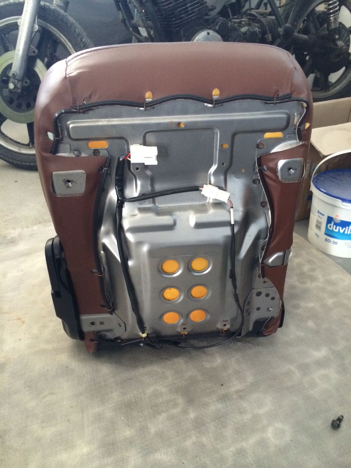

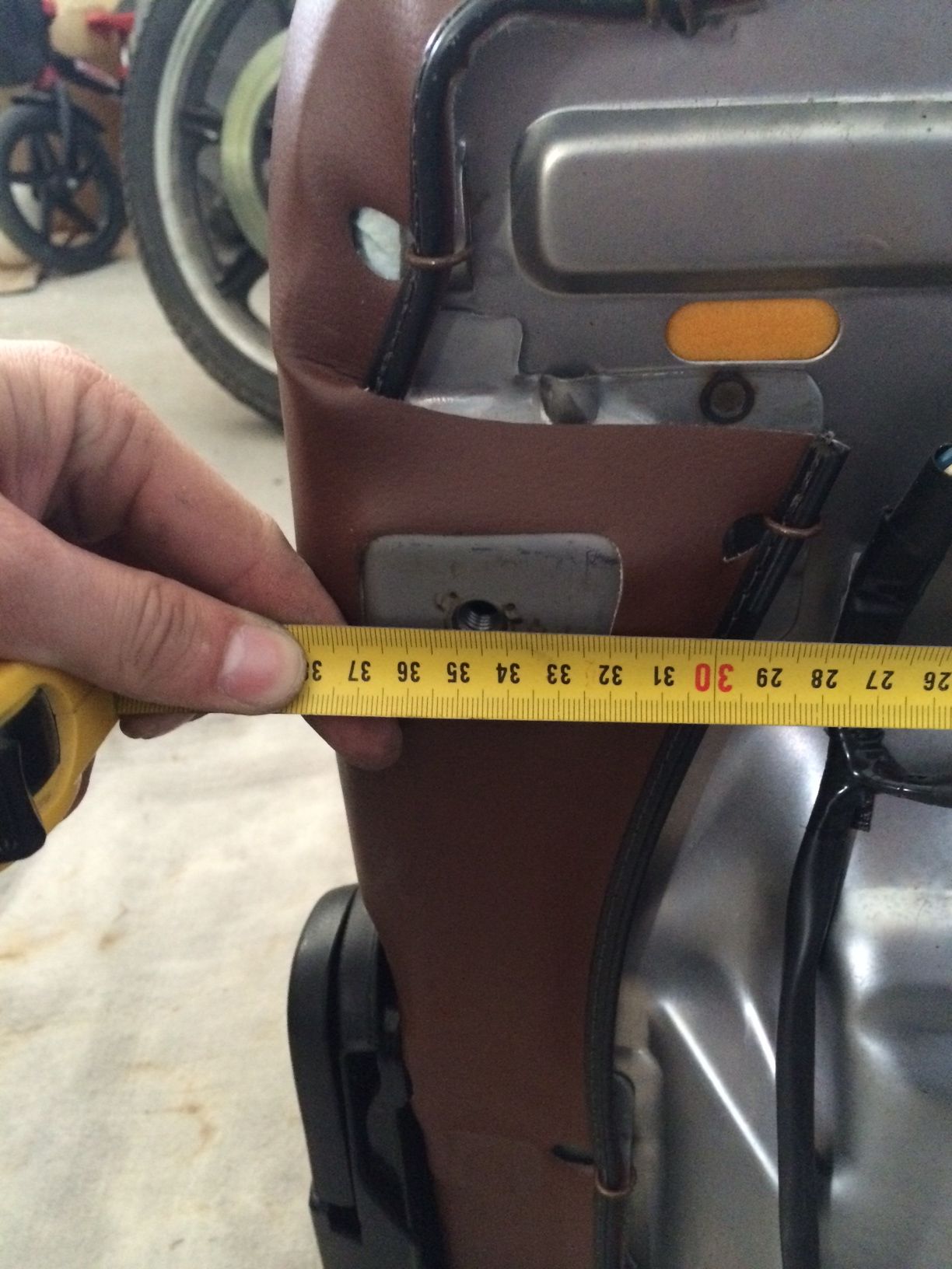

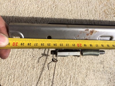

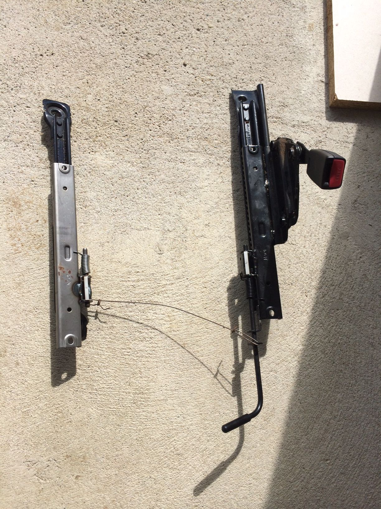

Příspěvekod cavan » 07 kvě 2014, 09:10
ak ti to nejak pomoze tu je spolujazdcova sedacka:
spolujazdec je osovo sumerne, sofer ma posunutu jednu stranu o 2 cm dovnutra, tzn roztec resp. aby som to spravne napisal, rozchod pojazdov je cca 328mm . zial nepoviem ti ci pod pravym alebo lavym stehnom..
