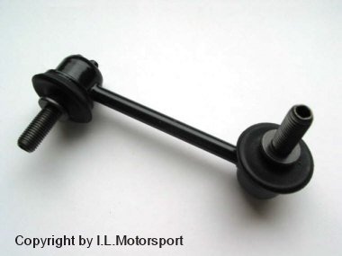

Proč je barevná kombinace přední tyčky stabilizatoru NIPPARTS levá/pravá každá jiná? Nechci koupit nějakou p*covinu, ale viděl jsem to na více eshopech.
pravá
http://autodily.mjauto.cz/_imp/nipparts ... 973002.JPG
levá
http://autodily.mjauto.cz/_imp/nipparts ... 963001.JPG

Originál určitě stejné nejsou! Některé druhovýroby mají úhel mezi klouby 90° a ty pak namontovat lze na obě strany, originál mají úhel menší, ale každá na jinou stranu.... Jeden takový kloub tu mám navíc...

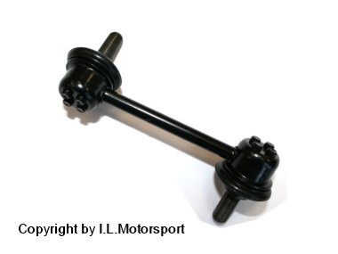

To je zas rozumování, co takhle si o tom něco zjistit? NA a NB má tyčky (a ostatní podvozkové komponenty) stejné a přední jsou JINÉ než ty zadní a levé se od pravých liší zrcadlovým převrácením.
Zadní tyčky mají čepy od sebe pootočené o 90°:
Zatímco přední jen o 45°:
