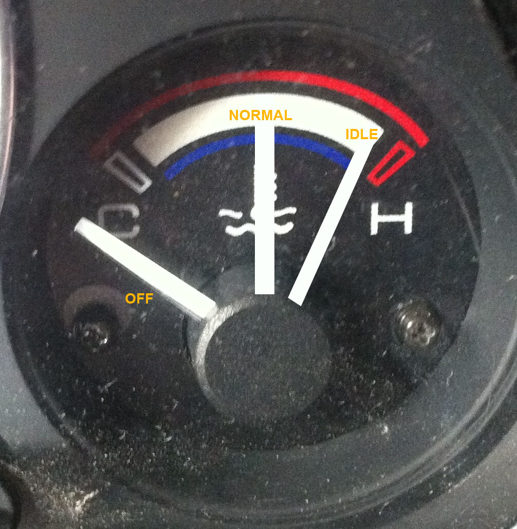

MX5 NA 1.8 bez klimy
Symptom: při jízdě je ručička teploty vody stále zhruba uprostřed, což beru jako Normal, jakmile ale zastavím a motor běží na volnoběh ( Idle ), ručička vylítne k horní hranici, ikdyž ventilátor běží. V "červeným" jsem ji ale ještě neměl, je tak na hraně konce bílého pruhu viz. foto.
Ptám se : Je to v těchto vedrech u NA normální? Nebo je nějaký problém s termostatem, termo spínačem, relé, ... ?

normální to není, mě se to takto chovalo, když mi urezla vrtule ve vodní pumpě a nejel oběh vody, za jízdy se to uchladilo náporem, ale při stání do červeného

Ty jo, to by mohl být stejnej problém. Budu teď dělat rozvody a pumpu měnit, tak uvidím, každopádně díky!

Bohužel nebylo to pumpou, ale podfouklé těsnění pod hlavou :(

mi to dělá taky a to mám novou pumpu,chladič,aj tu hlavu..pfr.a co včíl?
