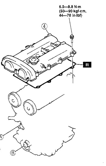

Kluci,kolik je dotahovaci moment u vika ventilu?
Na miata net pisou 43-78 cm-lbs.
Muzete m někdo prosim rici,kolik je to Nm? Diky,nejsem z toho nejak chytrej.
Dotahoval jste to nekdou citovkou rukou nebo vsici momentovy klicem?

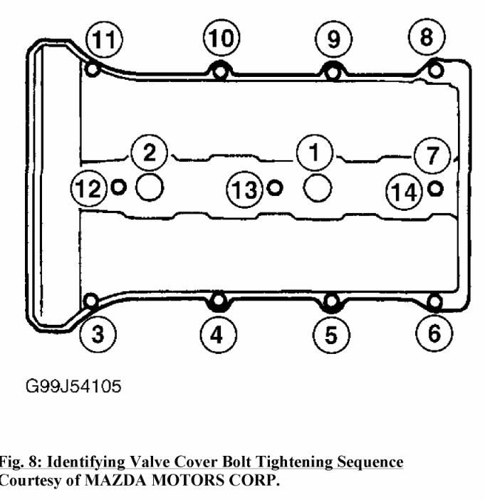

Já to vždycky dotahoval citem akorád podlé správného dotahovacího postupu a nikde nic neteče :) jinak různé přepočty jsou tady snad tam bude i co potřebuješ :) http://www.mr2ownersclub.com/converter.htm

v manuale pre 1999-2001 je toto, podla hodnoty co si udal by to sedelo..:
a postupnost utahovania skrutiek:

Dik moc kluci,uplne super.Koukam,je to malinko. :) Cim vic se dotahuje,tim vic to chcije :-)
Ještě poslední,davali jste tam ten silikon na tech 6 bodu dle manualu?

Stačí to utáhnout s citem.. Tady máš přepočet Cam cover bolts 43-78 in-lbs / 4.9-8.8 Nm
tady je přehled všech utahovacích momentů na mazdě ( i v metrických jednotkách): http://users.telenet.be/miata/english/s ... ations.htm
Ano silikon jsem tam dával.. Tak jak to mají napsáno
