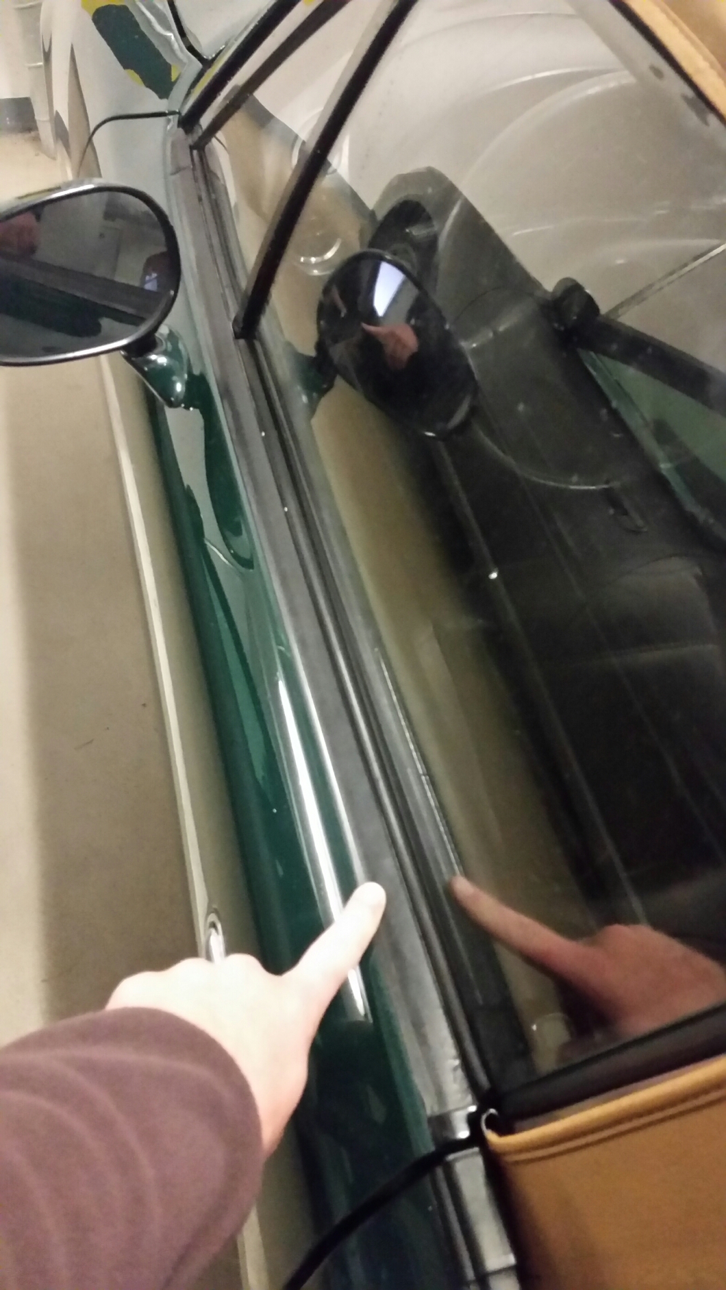

Nevite prosim, jak na vymenu okenni listy? Poridil jsem z IL nove a chystam se na to o vikendu vlitnout. Staci listu jen vytahnout smerem nahoru a novou zpet novou nacvakat?
Kdyz zkoumam novou listu, tak ma jen takovy plastovy nacvakavaci potvory plus jeden plastovej co se zestrany zboku zacvakne.
Diky za radu :)

Příspěvekod noose » 10 pro 2015, 21:54
noose píše:Nevite prosim, jak na vymenu okenni listy? Poridil jsem z IL nove a chystam se na to o vikendu vlitnout. Staci listu jen vytahnout smerem nahoru a novou zpet novou nacvakat?
Diky za radu :)
Tak nic, je to easy :)
https://m.youtube.com/watch?v=y9OooVpPpHY

Příspěvekod AndrewG » 11 pro 2015, 19:22
hehe, tiež som nad tým dúmal :D je to docela veda to tam ale dobre zacvaknúť
Re: prosba o radu
Příspěvekod noose » 12 pro 2015, 09:07
AndrewG píše:hehe, tiež som nad tým dúmal :D je to docela veda to tam ale dobre zacvaknúť
Souhlasim, to zacvaknuti me taks potrapilo vic, nez jsem cekal :D
