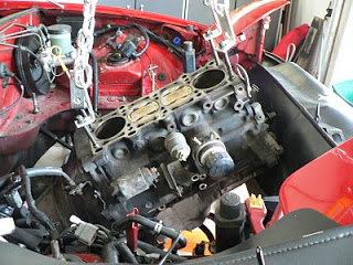

Dorábal niekto prosím vás výmeník tepla voda-olej? Chcem ho pri výmene oleja namontovať ale neviem odkial najrozumnejšie vodu napojiť prívod a vývod aby to bolo zokruhované. Keď sa dorába turbo alebo kompresor viem že sa to odporúča.
