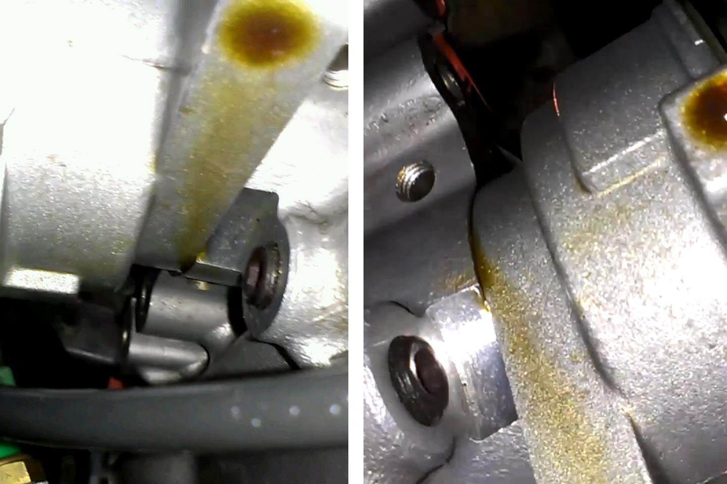

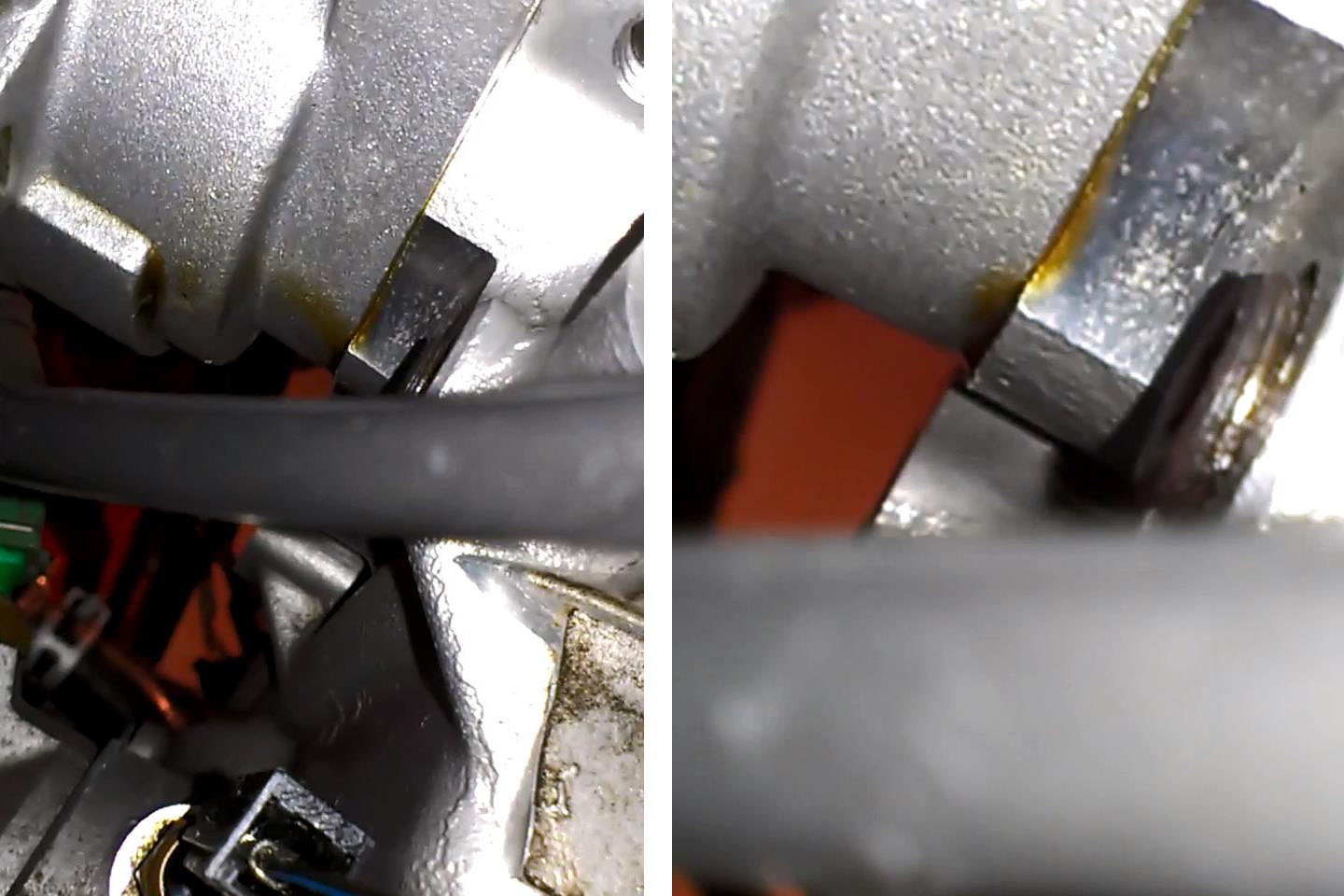

Poutieral som to a prešiel som s kamerou všetky miesta okolo, nikde olej nepresakoval, iba zo spoja medzi CAS krabičkou a motorom. Tesnenie som už vymenil (za originál Mazda, ale aj pôvodné bolo v dobrom stave) a stále to tečie :(

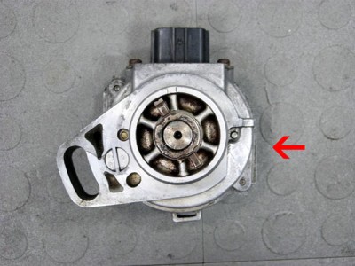

Ja by som to aj utesnil silikónovým tesnením (liquid gasket), ale CAS-ku chýba kúsok hrany, kade to bude tiecť ďalej:
Napadá niekoho niečo, čo by mohlo pomôcť? Vytečú tak 2-4 kvapky za každú jazdu, čo by nebol až taký problém, ak by mi to netieklo na hadice, vedenia a prevodovku... Ďakujem.
