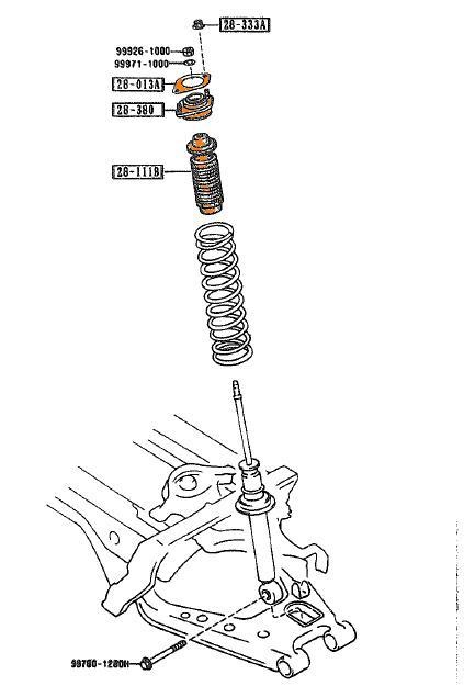

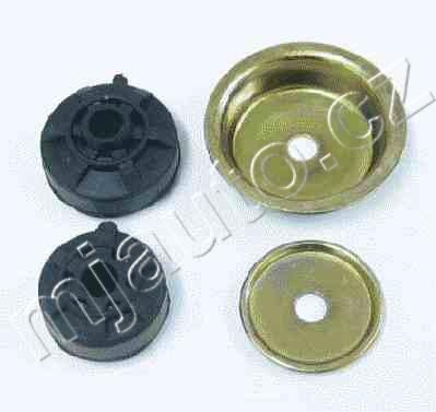

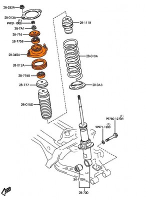

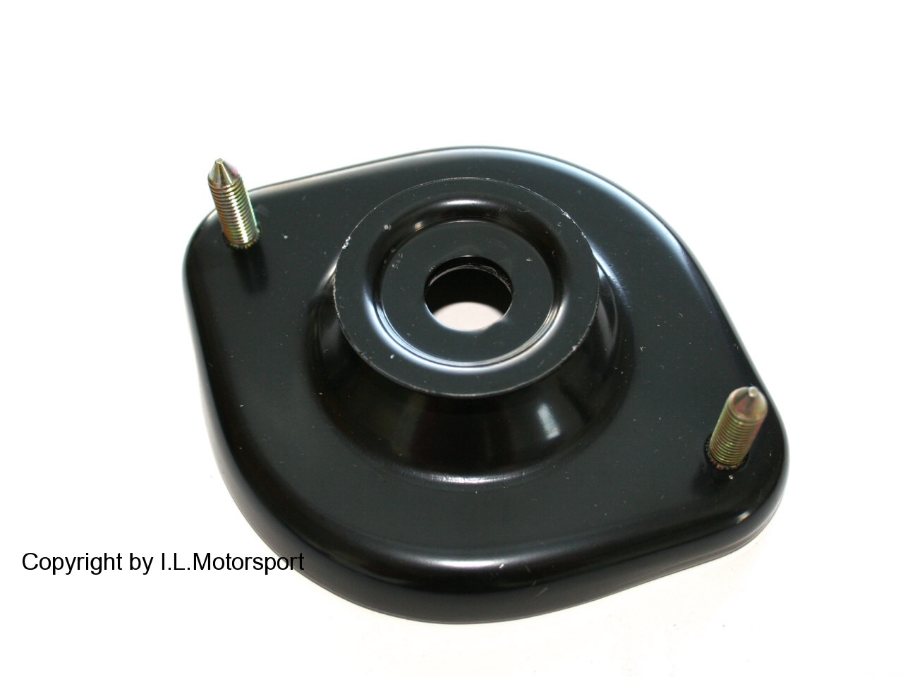

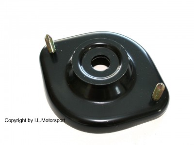

Vím, že se tady už několikrát objevilo info, že se dají použít NB tlumiče na NA, když se použije NB horní uložení. Také už se někdo ptal a byla odpověď, že horní uložení je pro přední a zadní tl. stejné. Ovšem součástí NB sady horního uložení NENÍ to hlavní horní uchycení kod 28-340A který je pro NB a NA jiné viz foto a taky je tam ještě u NB těsnění kod 28-012A, který u NA montáže není vůbec. Je potřeba tyto díly také objednat?
Rád přivítám další "detaily" montáže a info od těch, co to měnili, dík.
