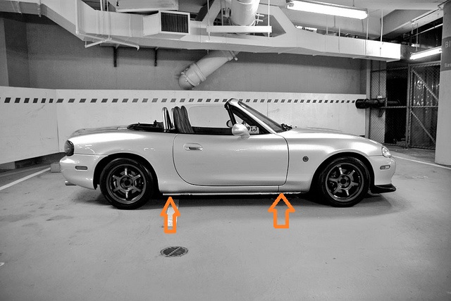

Po třičtvrtěroce co jsem takovej problém neměl mi teď co dva dny šplouchá u spolujezdcovy strany a to že hodně (mam nb 01). Předpokládám že je to plnej prah vody, prošťouhnutí kanálků pomáhá ale každý dva dny se problém opakuje..Co s tim? A hlavne jakto že to vydrželo přez tolik bouřek a teď to nesnese nic?

Který kanálky si cistil?
Nevim,jak NB ,ale u NA je před zadnim kolem svedena gumova trubice a muze se stat ze se proderavi a jde to do prahu,vepredu pak mas spoj mezi prednim blatnikem a prahem.Tam se to taky rado ucpava,kor když parkujes nekd epod stromem..pocitam ze NB to ma podobne jako NA

čistil jsem ty zadní kanálky, takže to spíš vypadá na ten spoj u předního blatníku, to mě nenapadlo vubec zkontrolovat...

Jo a tim předním nemáš namysli ten gumovej kanálej co vede od zhora dolu ale vysloveně ten spoj přímo pod pantama? ten vypadá že tamtudy ani nic téct nemá..

Příspěvekod seatik » 25 zář 2014, 13:24
tento vepředu...

Příspěvekod Erik1 » 25 zář 2014, 14:04
Tak problem vyresen,jen mi trvalo je najit ty predni kanalky chvili ) vytekl z toho mega vodopad..

Cca týden zpátky jsem měl ten samý problém u NA, jen jsem prošťouchnul ty odtékací otvory dole přímo v prahách ve předu i vzadu. Odteklo toho dost a od té doby po problému.

Příspěvekod seatik » 25 zář 2014, 14:23
Staci když stojis nekde pod stromem a vlitne ti na sterace listi,pecky, a odplavi se dolu...v te mezere se ti to pak ucpe..ja to cistim pravidelne u všech aut co mam... je to ten spoj co sem ti poslal sipku,ze jo? :)

Příspěvekod Erik1 » 25 zář 2014, 14:32
jojo presne tak..ja ty kanalky vzadu cistim pravidelne jen sem nejak uplne zazdil ty predni, chvili se si myslel ze je predchozi majitel prekryl nastrikem protikoroznim, ted budu davat bacha na to uz)...
